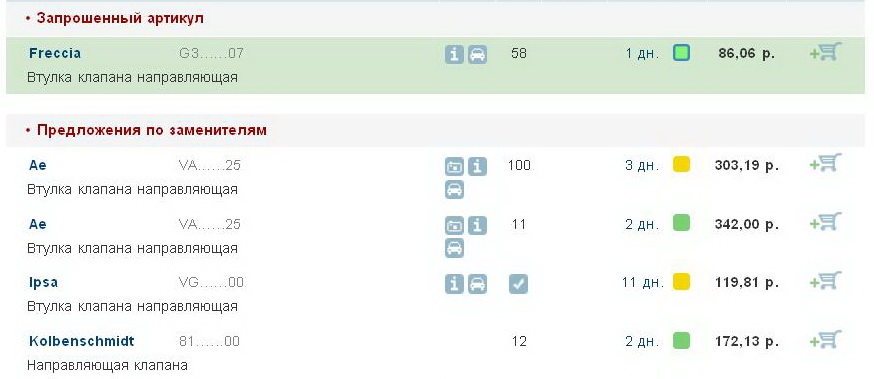

Molykote G-3407
Под этим номером идет втулка клапана
Molykote G-3407
Номерочек для заказа есть в теме про Опель...
