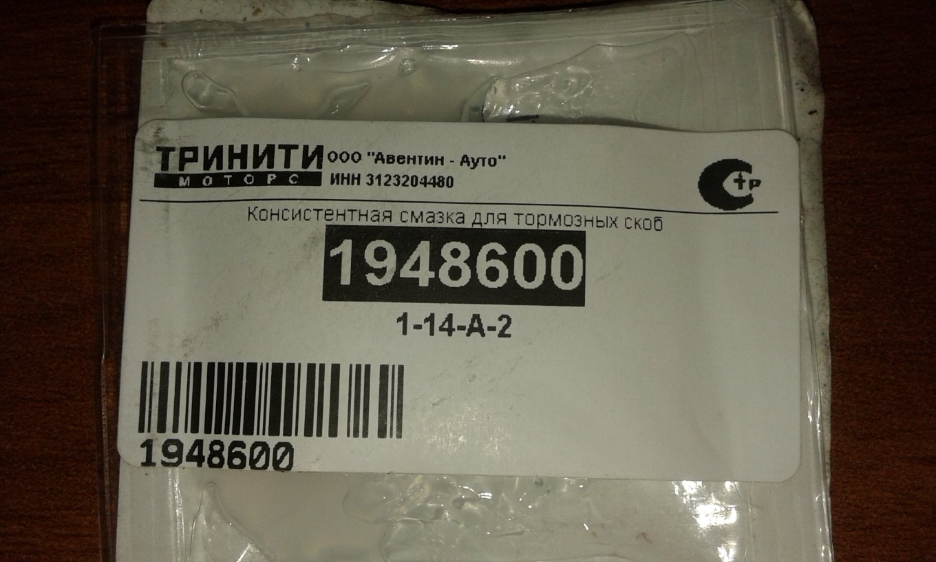

Получил смазку Opel 1948600. На вид густая липкая.
Почему написано для тормозных скоб? Считал, что она для цилиндра суппорта и его пыльника.
Любую смазку на полигликолевой или силиконовой основе .
Боюсь ошибиться, но какие на пример? подойдет ли для этого Super-Lube synthetic multipurpose PTFE grease?
1948600 ( opel) - на самом деле , Molykote 111 silicone compound , смазка очень широкого применения , согласно технических сервисных документов Опель она , в частности , применяется на скобах суппортов автомобилей insignia для предупреждения скрипов колодок. Вместе с тем, она отлично подходит для примененения на поршне суппорта . Так что противоречий здесь никаких нет. Если посмотреть на области применения совершенно не связанные с сервисом авто , то можно увидеть применение Molykote 111 в самых разных случаях и на самой разнообразной техники начиная с армии Швеции и кончая шиберными задвижками ...... Смазка Super - Lube multipurpose grease with PTFE - не является силиконовой , и не является полигликолевой , ее в суппорте применять нельзя .
