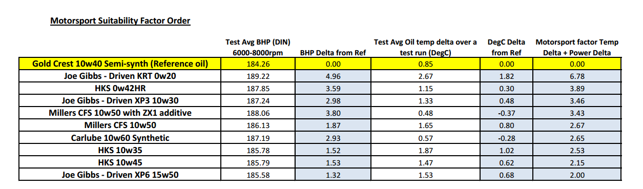

Dyno тест тюннинг-ателье Torque Developments International
Цель и задача теста - выяснить какое масло и какой вязкости, придаст большую мощность двигателю Honda K20Z4 устанавливаемому на Honda Civic TypeR.
Замеры производились на одном масле по 6 раз и при разных оборотах двигателя 6000об 6500об, 7000об, 7500об, 8000об потом выводилось среднее значение.
Так же замеряли температуру масла в картере - лучшее масло - больше нагревается и соответственно лучше охлаждает двигатель. (как я понял - пояснений там мало)
Взяли 10 масел разной вязкости:
1. Gold Crest 10W-40 Semi-synth (использовали это полусинтетическое масло как точку отсчета для сравнения.)
2. HKS 10W-35
3. HKS 10W-45
4. HKS 0W-42HR
5. Carlube 10W-60 Synthetic
6. Joe Gibbs Driven XP6 15W-50
7. Joe Gibbs Driven XP3 10W-30
8. Joe Gibbs Driven KRT 0W-20
9. Millers CFS 10W-50
10. Millers CFS 10W-50 with dose of ZX1 oil additive (масло с добавкой)
Как видите эти масла не простые, подготовленные под автоспорт, то есть в них не только вязкость, но и базы соответствующие и модификаторы трения - они тоже влияют на результаты.

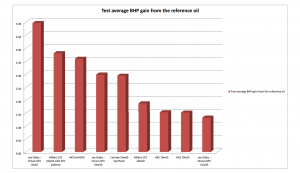

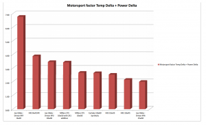

Масло Joe Gibbs Driven KRT 0W-20 выдало почти на 5 лс (среднее значение) чем образец 10W-40
Масло Joe Gibbs Driven KRT 0W-20 выдало лучшие температурные характеристики по сравнению с образцом. (правда разница там в среднем 1-2С поэтому не верьте когда у вас картер по датчику нагревается на +5 +10С - не в масле дело...)
Победители по мощности - в таблице средние значения за все замеры.
Победители по совокупным температурным и мощностьным характеристикам.
Эти результаты не аксиома, и не факт что с другими маслами будет так же. Не факт что тюнинг ателье не рекламирует какое нибудь масло или присадку. Все не факт - просто пища для размышлений - выводы делать вам. Можно привести Dyno тест других масел - 0W-20 там правда не было. Но победило 5W-20.

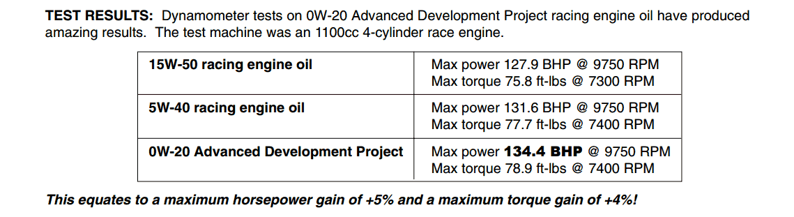

Другой довольно серьезный производитель масел Fuchs протестировал свой продукт Silkolene 0W-20 Advanced Racing Development Project
Racing Engine Oil в сравнении с другими маслами (понятно он их не называет, маркетинговая мишура это или правда решать вам.)
Silkolene 0W-20 Advanced Racing Development Project моторное масло полностью новая концепция в мире смазок. Гоночные двигатели теряют мощность из-за сопротивления масла и трения. Это максимально сильное 0W-20 является уникальным низко-вязким синтетическим маслом, которое уменьшает сопротивление и сохраняет прочную износостойкую пленку в сильно нагруженных узлах. Специально разработанный модификатор трения и полярные свойства уменьшают трение в критические моменты, при полностью открытой дроссельной заслонке и полном ускорении.
Испытания на динамометре масла Silkolene 0W-20 Advanced Racing Development Project Racing Engine Oil дали удивительные результаты. Испытания проводились на автомобиле с объемом двигателя 1100cc 4-цилиндра.
Источник: http://www.peterverdone.com/archive/files/Silkolene%20motor.pdf
Ну да, отчётливо видно, что влияет вязкость масла на мощность авто.
