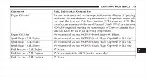

@Zhelezjakka, если не трудно, выложите, пожалуйста, скан инструкции по требованиям к бензину на вашу машину - это удивительно просто, что в него требуется что-то выше AKI (average knock index) больше 87 (RON 91-92), поскольку ближайшие конкуренты не содержат рекомендацию по использованию AKI больше 87.
Скан соответствующих разделов в приложении.
Полный вариант инструкции по ссылке.
Действительно необычно, и касается только объема 5,7)
Изменено пользователем Zhelezjakka
Понятно. Я удивлен - в штатах это как бы недостаток на фоне конкурентов - завышенные требования по октановому числу, хотя AKI 89 - это еще не премиум-бензин (т.е. не аналог нашего AИ-95), где-то АИ-93. Я все равно бы использовал АИ-92, раз его использование допустимо.
По переднему мосту ваш выбор RL 75w-85 GL-5 оправдан. Как минимум по причине отсутствия аналогичного предложения от других нормальных производителей. По раздатке надо проверить требования по вязкости допуска MOPAR® BW44–44 Transfer Case Fluid, потом подбирать аналог. Либо не греть голову и купить этот Mopar.
По заднему мосту лучше остановиться именно на том, что предписывает инструкция, т.к. тот факт, что RL 75w-140 предназначен для мостов с LSD еще не означает, что это масла является полным заменителем MOPAR® Synthetic Gera Lubricant SAE 75W-140 (MS-8985) с 5 oz. (148 ml) MOPAR® Limited Slip Additive (MS-10111). Надо вообще убедиться для начала, что ваш мост с LSD - проверили данный момент?
