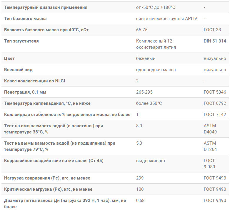

Смазка защищает узлы в широком температурном диапазоне (от -50°C до +180°C), устойчива к длительному воздействию высоких температур (температура каплепадения более +350°C).
Смазка содержит противоизносные и противозадирные присадки, полимеры для улучшения адгезии и коллоидной стабильности, а также комплекс присадок, ингибирующих коррозию и придающих антиокислительные свойства.

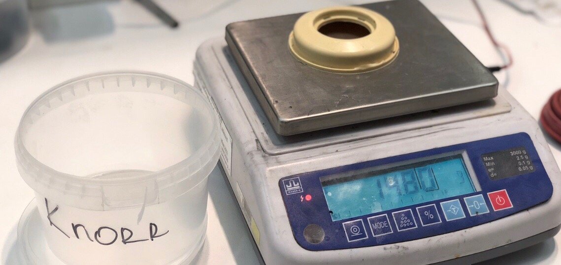

Совместно с дочерней компанией "смазка.ру" мы провели испытание собственной специализированной смазки для грузовых суппортов на предмет совместимости с пыльниками направляющих. Для контроля выбрали смазку из оригинального ремкомплекта Knorr-Bremse (смазка Knorr-Bremse II-14525)
Зафиксировали вес пыльников. Образец 1 — новый силиконовый пыльник весом 14.45 г. Образец 2 — новый силиконовый пыльник 14.4 г

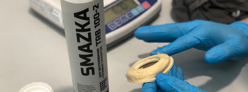

На деталь нанесли смазку...
5693_v.thumb.png.d1c304026a7c82d58ceef0586de2100f.png5694_trb4.thumb.png.2571d5a8d1173573f4f2869e24dea560.png
... и поместили в печь, разогретую до температуры + 80°С.

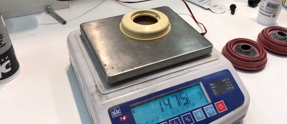

Через месяц испытаний разница в весе новых и испытуемых пыльников оказалась незначительна (менее 2%) у обоих образцов смазки, что говорит о низком влиянии на пыльники. Это может быть обусловлено и качеством самого материала.
5710_tddnvmqojrm.thumb.jpg.91fa32df67567bb77754b8db2a749aa9.jpg5707_ag7ka5i3opm.thumb.jpg.6d1d9aaee69be8afb5d476f4415d830b.jpg
Образец 1 после испытания — 14,8г, Образец 2 после испытания — 14,75г
Лабораторное испытание подтвердило совместимость ПАО-смазки ВМПАВТО с оригинальными силиконовыми пыльниками Knorr-Bremse. Аналогичный результат продемонстрировали и неоригинальные детали.
