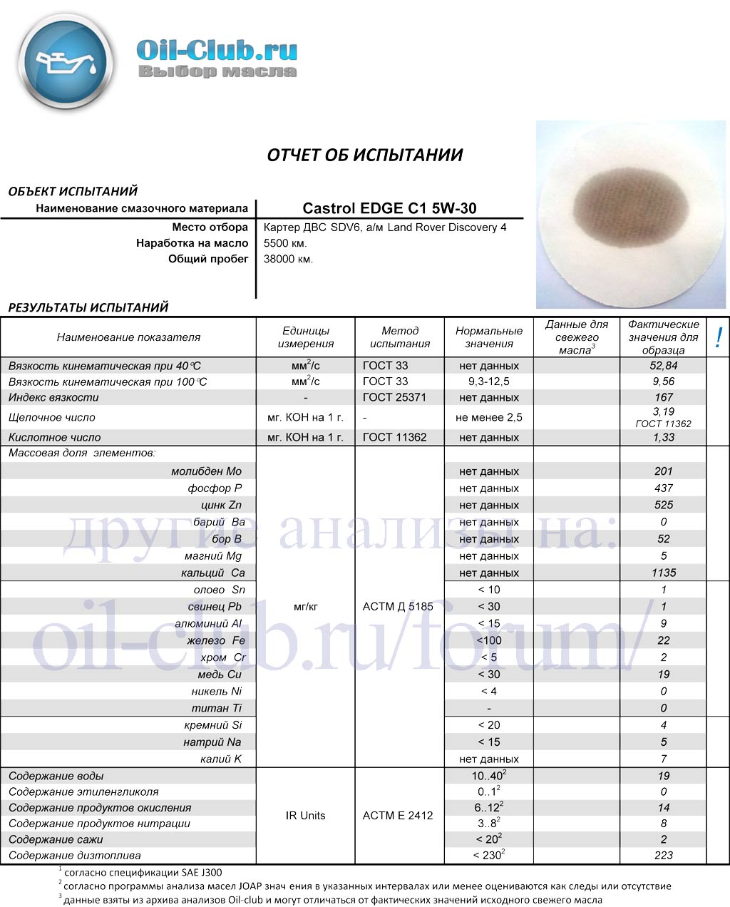

Castrol EDGE Professional C1 5W-30 отработка на Land Rover Discovery 4 после 5500км. Масло: Castrol EDGE Professional C1 5W-30 (Заливалось у официального дилера) Автомобиль: Land Rover Discovery 4 (3.0 SDV6 245 л.с.) Общий пробег на одометре: 38 000км. Пробег на масле: 5500км. Моточасы: неизвестно Израсходованное топливо: не знаю. Доливки масла: нет. Присутствие отложений в двигателе ДО: нет. Автозапуск: не использовался Предпусковые подогревы: использовался предпусковой подогрев Период эксплуа
