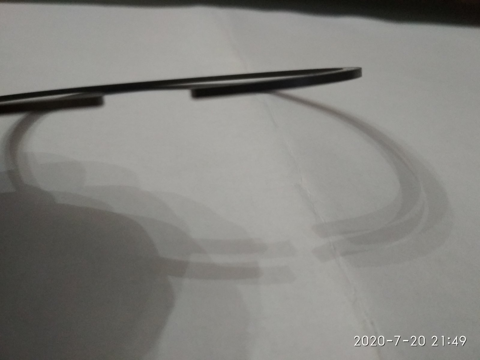

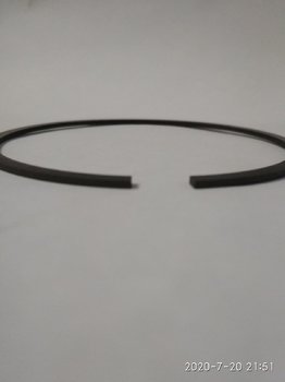

Добрый день! Подскажите кто ставил поршневые кольца TP, как они в плане качества? В описании есть инфа, что поставляют как оригинал на японские авто. Может кто на корейские ставил?
57 минут назад, Hant86 сказал:
Качество OE, применял на Toyota 3S-FE :good2:
1 час назад, Hant86 сказал:
У меня на 6В31 стоят уже тысяч 40-50.
Второе компрессионное кольцо ТР не имеет фаски почему то, в отличие от оригинальных колец.
Капиталит один товарищ движки 4G12 - судя по всему, делает хорошо, брали у него откапиталенный мужу сестры на Лансера
Вот что пишет про используемые детали, среди прочего
Цитата
По поводу фирмы , как всегда отдаю преимущественно свой выбор проверенным производителям . Кольца поршневые конечно только TP (тот же оригинал) .
И почему бы им на корейцах быть хуже?
Paulson Я не против этой фирмы. Меня смутил только момент с фаской 2го кольца. В мануале есть описание процесса и там акцентируется внимание, что при установке 2го кольца обратите внимание, чтобы оно устанавливалось вниз фаской. А в ТР её нет просто...не пойму как это понимать.
2 минуты назад, Hant86 сказал:
Вот у того товарища они установлены, вроде фаска есть на втором кольце - может, у тебя подделка?
Paulson Подделка вряд ли. Поставщик крупный и проверенный. Упаковка тоже имеет все признаки оригинала. По каталогу тоже пробивалась на этот ДВС. Может есть нюансы с годами выпуска ДВС или все таки на другую модель. Короче сдавать надо эти кольца.
Фото не очень,но фаски не видно. Такого не должно быть, странно.

Максим Л. На ютубе видел, что ставят кольца на лачетти по этому артикулу на такой же ДВС. Странно, мотористы не обращали внимание на это что ли.
1 минуту назад, Hant86 сказал:
Хз, на автомобилях на вторых по крайней мере я ,видел всегда с фаской.
