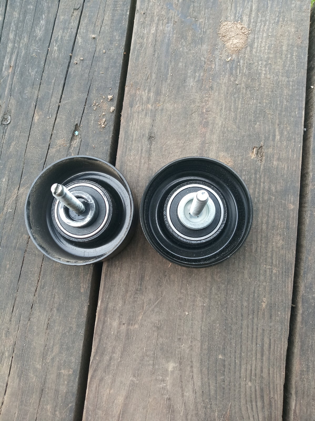

Два паразитных ролика ремня агрегатов моего Форда, в сборе
Слева б/у Gates T36198, справа новый NTN / SNR GA35286
Как говорится - найдите разницу...
Сделаны оба в Канаде (интересно, кем?), номера и шрифт одинаковые
36198 - это другой артикул ролика Gates, B3487 как ролик - не находится
При этом Gates дороже на 200+ руб.
ЗЫ на пропил на болте не обращайте внимания, сделан мною, было нужно

2 часа назад, Paulson сказал:
:scratch_one-s_head:Litens Automotive Group
