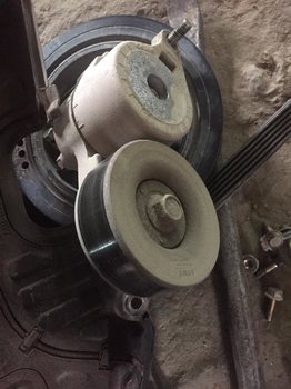

С июня 2016 года LYNX PB5010 перекрученный на родной натяжитель Галанта - без нареканий. Сегодня сняли, пощупали - в идеале.

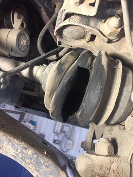

А вот при установке "немецкого" ШРУСа The best Febest 0410DJ24A43, пыльник идущий в комплекте необходимо сразу отправлять в помойку.
Как следствие заказываем новую "немецкую" гранату за 3300 и оригинальный пыльник за 4000.

Пробег все таки давал бы более полную картину, по годам сложно судить :)
Я понял, что ролики их ходят, но стоит добавить, что они отличаются от родных. И шириной самого подшипника, и геометрией. Хорошо, что в родном натяжителе, хватило глубины резьбы.
Он именно для этого натяжителя.
