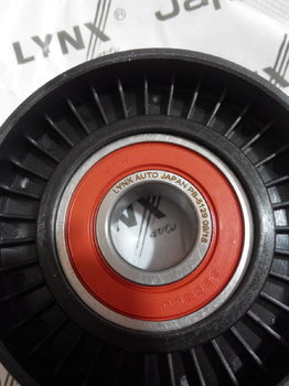

Что скажете? Какой подш здесь стоит? Японский NTN? Или китайский LYNX?
19 минут назад, Reins24 сказал:
Скорее всего подшипник NTN оригинал, смысл Lynx заморачиваться заказывать подделку подшипника NTN в Китае, когда в опте у NTN он тоже будет стоить копейки, тем более обычный 203 только закрытый подшипник.
46 минут назад, Reins24 сказал:
Ну вот, что и требовалось доказать) Поздравляю, вы купили "оригинальный" ролик по цене Линкса! :good:
47 минут назад, Reins24 сказал:
подшипник NTN
А вас не напрягает, что хоть на уплотнение и есть указание производителя NTN с типо размером. Но гравировка на внутренней обойме на "заказ". Так что это не просто партия подшипников NTN купленная оптом, а сделанная под заказ для LYNX. И какие эксплуатационные свойства стоит только догадываться.
Мне просто интересно: почему на внутр. обойме тогда Линкс написано? СТМ типа :) ?
kokos_ , вот и я о том же....

24 минуты назад, Reins24 сказал:
Покупают подшипники у NTN, запрессовывают их в пластиковую обойму и наносят свой логотип и номер детали в сборе. Всё ОК!
