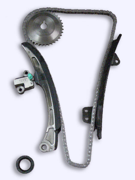

Товарищи, подскажите по неоригинальным комплектам ГРМ на 1NZ-FE (Scion Xb 2004), пробег около 380 т. км. Часто вываливается Check.
По Эмекс такой парт 13506-21020
Аналоги
OSK T027K
OSK T040K
OSK T042K
OSK T045K
Zuiko K28
На какой комплект смотреть, что бы точно подошёл и был качественным? Какого производителя?

Levershine
Комплект от OSK T040K с одной звездочкой для 1NZ-FE от 2004 г
Комплект от OSK T042K с двумя звездочками для 1NZ-FE от 2004 г
shevrick Спасибо, смотрел эти картинки, непонятно зачем в 042 вторая звезда, в 1nz есть муфта vvti, и в ней звезда вроде "плоская". Еще непонятно почему зведу коленвала не кладут в такие комплекты.
