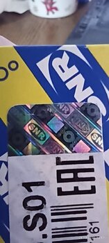

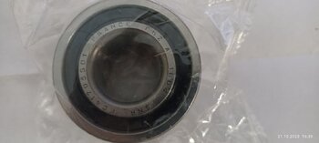

народ. кто в ступичных разбирается, подскажите это паль или настоящий?
6 часов назад, borey сказал:
Это как фирма Левис в одежде!
