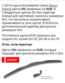

Знатоки продукции Denso (не свечей:)) подскажите что в маркировке щёток обозначает добавленная буква R (DUR065L)?
Раньше я считал, что производство Корея.
Screenshot_2023-04-27-23-36-47-38_4641ebc0df1485bf6b47ebd018b5ee76.thumb.jpg.bd0a19e0ec8cf8ad3e18b27fa4c89402.jpg
