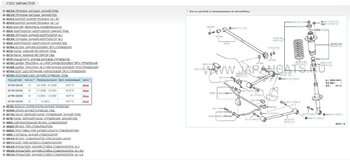

Кстати по пыльникам, может кто- нибудь подскажет. Оригинальная стойка 4853059395 ( vitz 4wd ncp15), нужны пыльники, но каталог их не выдаёт( , номер на них 4825716021, интернет такого не знает(. Ну и вообще на этих стойках меняется сайлентблок опорный нижний( на нём номер 4853752021)?
3 часа назад, Husc сказал:
Оно?
2023-04-07_01-59-43.thumb.jpg.f711c4be13308f1f9777fa3009e56558.jpg2023-04-07_02-00-25.thumb.jpg.ec3491503728dfef2686765875a852ce.jpg
2 часа назад, advert2 сказал:
Оно?
Нет, не правильно сформулировал(. Хочу поменять резинку которая стоит внизу аморта, там где он крепится болтом 9011910596
4 часа назад, Husc сказал:
Находиться только Febest TAB-542, на более поздний Ярис с амортизатором 48530-80351. Его же выдает на кросс от оригинального сайлента 48537-52070 (который вроде как кроссируется с 48537-52021). Размеров на него нет.
Либо, снять размеры своего и на сайте того же  Febest подобрать по размерам и потом смотреть по аналогам.
