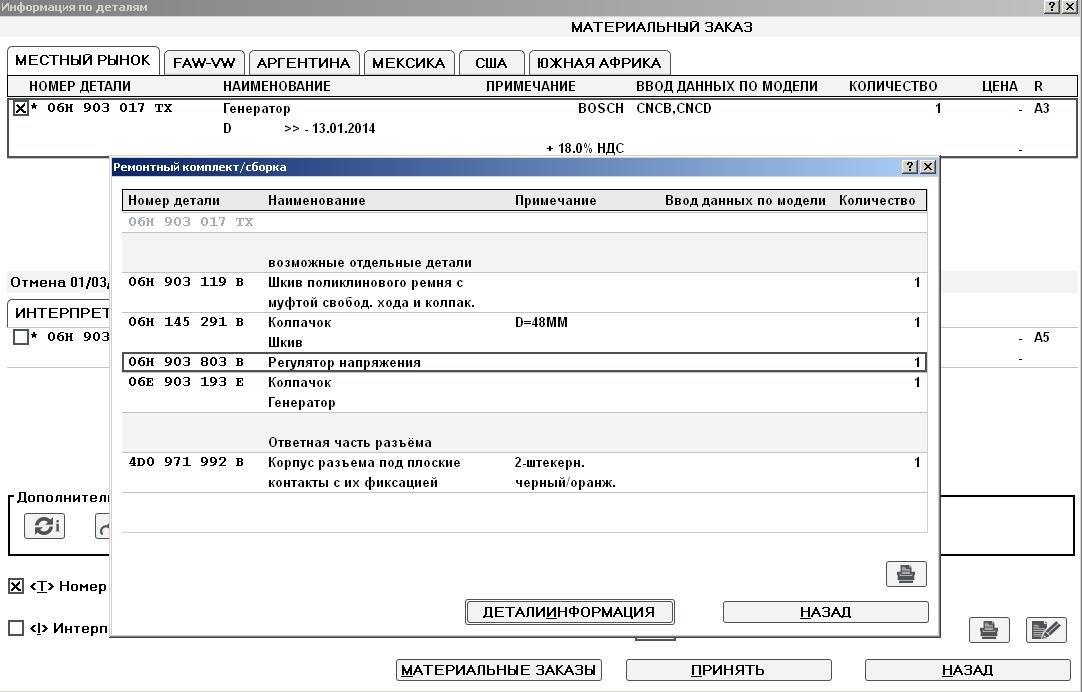

- какой номер для заказа регулятора генератора VAG 06H903017TX (06H903017TV) ?
- может кто сам ставил аналоги ?
подскажите, Братцы !
3 часа назад, Игорь из Минска сказал:
Bosch 0 272 220 807 заменитель.
