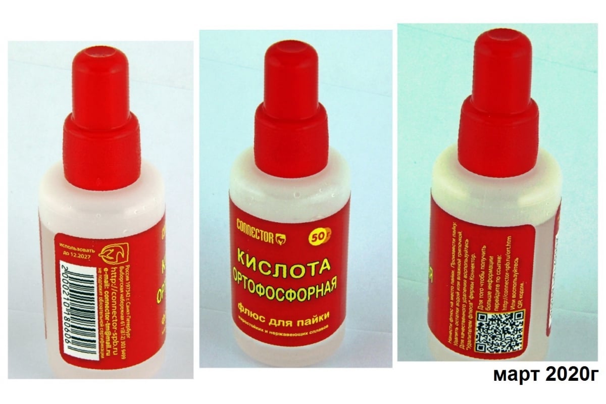

чим чистил ?
2 часа назад, m724 сказал:
чим чистил ?
Чистил вот этой самой химией
kislota-ortofosfornaya-50-ml-connector-k
