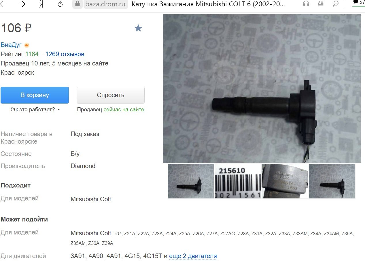

Это что за оригинальная катушка в сборе, которая стоит дешевле резинки за 300-400р???
27 минут назад, advert2 сказал:
б/у ... я же писал... "с помойки"... только вот качество этих з/ч гораздо гораздее, чем с эхистовавтодоков
эта катуха как на моих фото, она содержит резинку за 300рэ, как из вашей ссылки
8 минут назад, Абенt сказал:

Эту с "помойки" пока сами не установите - не поймете, работает или нет - лотерея и назад не отправить. Цена да, заманчивая, вот только доставка ТК будет стоить Вам раза в 2-3 дороже цены самой катушки.
это конечно ценные замечания...  еслев чё я в 90ых из девятки трамблёр удалил , как пережиток... :)  у меня есть возможность подъехать на какую-нибудь разборку  и перетыкивать катухи до дняиванапроеба :) ... и ещё эта... такие катухи когда неисправные, то частенько имеют видимые повреждения
