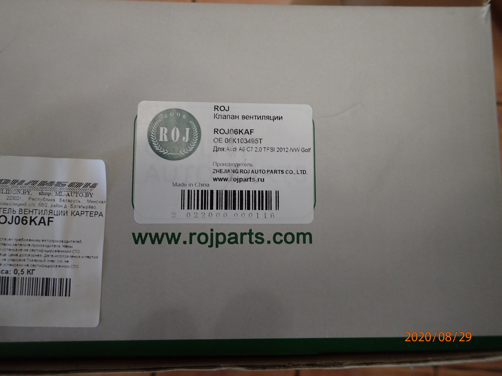

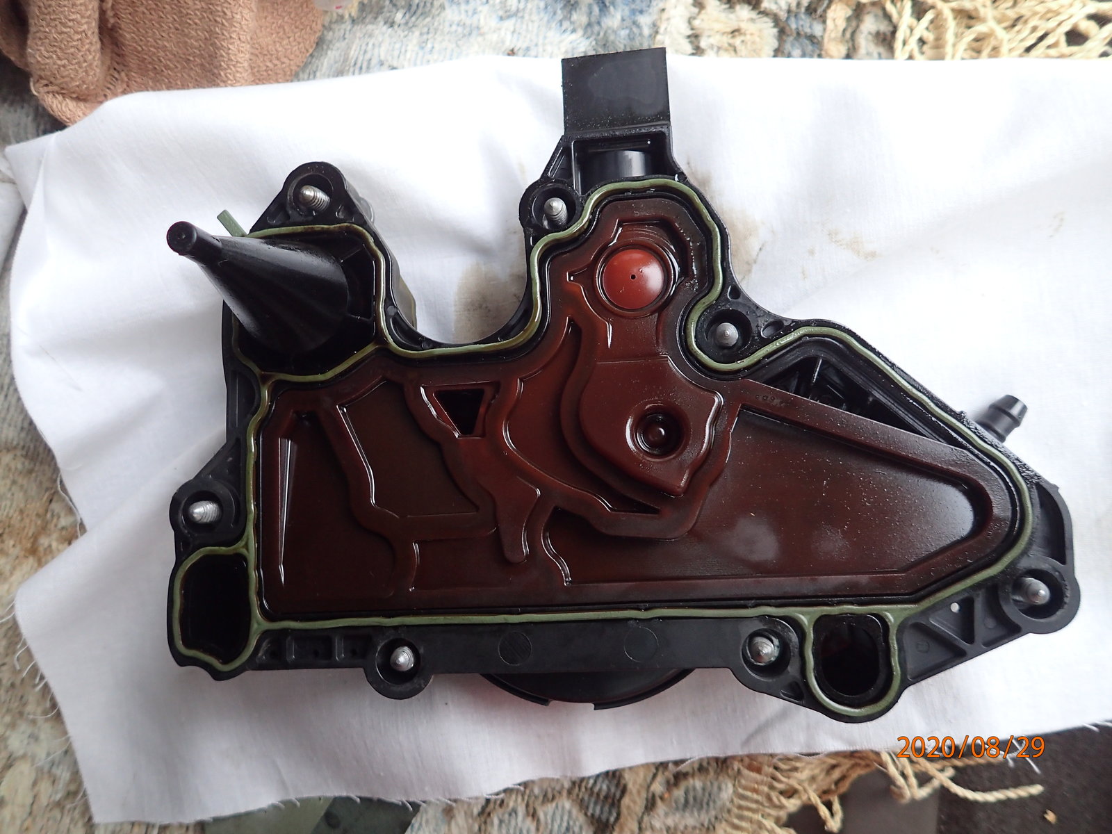

Снял сегодня оригинал, стоявший на машине с завода, и не нашёл на нём никаких опознавательных знаков производителя - только скромная надпись 06K103495R
P8290236.thumb.JPG.9e801407d9df55967640f515093023fd.JPG P8290199.thumb.JPG.de87dd21740d3855db1355c3fe01d01e.JPGP8290195.thumb.JPG.d843f15f91b9f891a30f10a4625c5dbd.JPGP8290207.thumb.JPG.cf59356aeefaa24fc9c68487f4910077.JPGP8290208.thumb.JPG.f9cd6cbe12cbf784897f215517446876.JPG
Поставщик оперативно привёз по моему заказу два аналога этого МО - на выбор, какой понравится больше
Больше понравился тот, который пришёл в большой красивой коробке, его и поставил на машину.
Автомобиль завёлся "с полоборота" и заработал без проблем - все ошибки ушли, всё стало нормально.
Слава Тебе, ГОСПОДИ !
Общее впечатление от 3-х "разных" маслоотделителей : нет никаких отличий вообще, кроме цвета пластика на прошедшем 128 т.км (потемнел от времени и масла)
Судя по всему их выпускают на одном заводе и только вешают разные бирки и упаковывают под разные бренды -
соответственно и нам их предлагают по ценам, отличающимся друг от друга в 3...4 раза (оригинал самый дорогой)

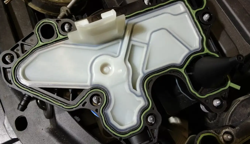

Это китайская копия старой ревизии.
Вот свежак = надеюсь скнокаешь отличия;)

А вот и то за что я упоминал к примеру
Зачем было интересоваться, что лучше установить = ежели один хрен воткнул китайскую копию старой ревизии в двигатель Audi?:Cherna-facepalm:(риторический вопрос)

У кого есть опыт установки аналогов на машины VAG ?
В наличии прямо сегодня Z68443R ZIKMAR и ROJ06KAF ROJ
Можно заказать
11031806501 VIKA ,
116432755  Hans Pries
V103863  VAICO / VEMO
31SKV083 SKV
два последних долго ждать - от 14 до 28 дней...
