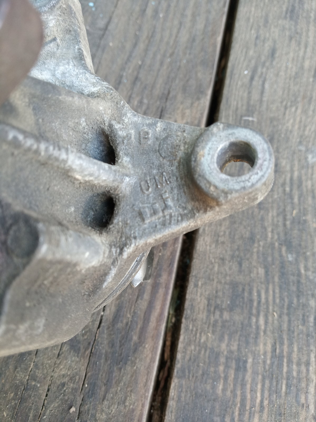

Стояла помпа, судя по всему, не родная, уже меняли - обозначений толковых нет, только это, поиск производителя не дал результатов

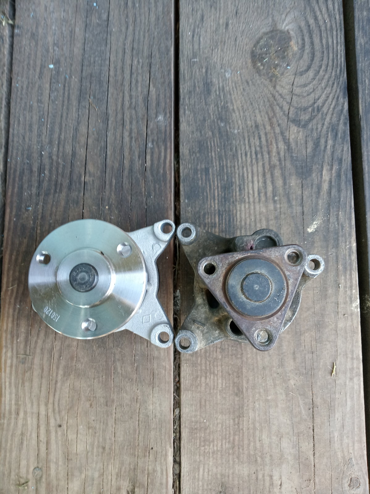

В сравнении DOLZ и старая
Корпус DOLZ от фланца на 2 мм больше - та часть, которая вставляется в блок - но каналы в блоке не перекрывает, а манжет стоит чуть ближе к фланцу, не замерял, насколько

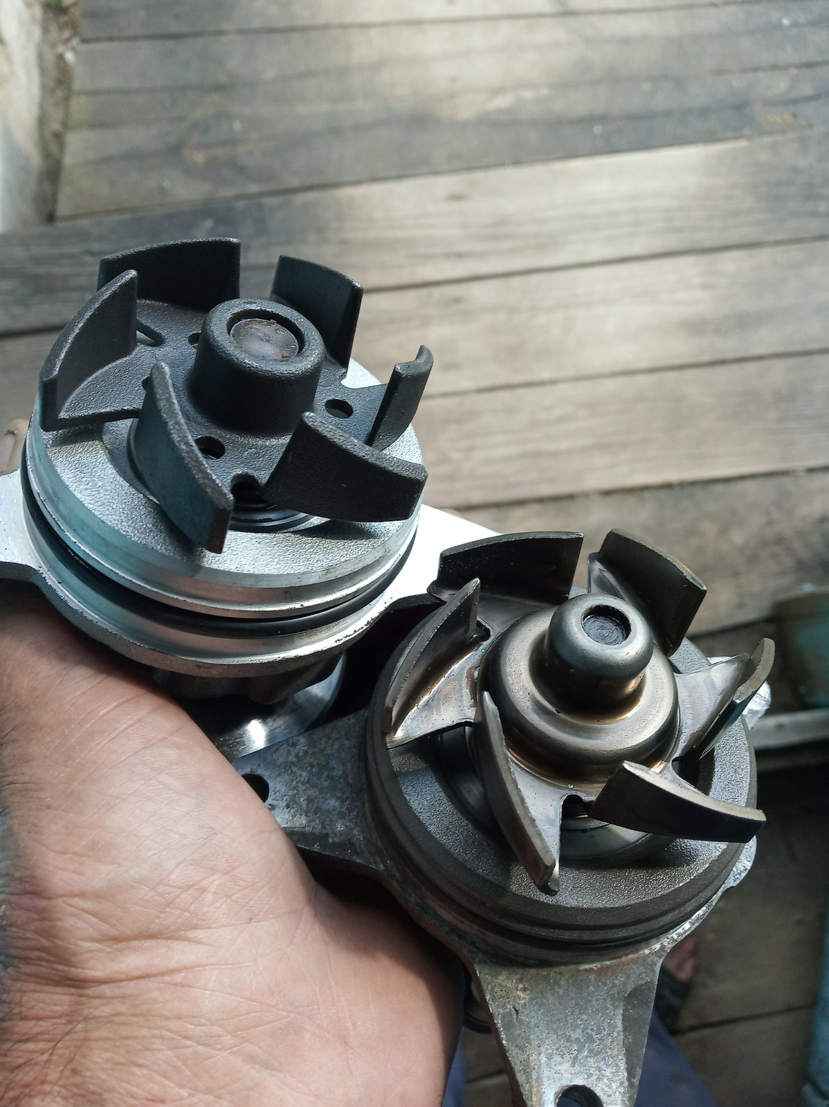

Торцевой зазор - между крыльчаткой и корпусом - у DOLZ меньше на 3 мм (4 мм, у старой 7 мм) - это хорошо, лучше циркуляция

Крыльчатка у старой стальная, у DOLZ - видимо, порошковая металлургия, и потолще
Ещё и отверстия на диске-основании крыльчатки

Фланец для крепления шкива у прежней в виде треугольника, у DOLZ сплошной круглый - вот это хуже, считаю - излишняя масса на конце вала ни к чему, но это не критично, полагаю
