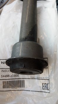

Добрый день.
Пришли мне тут сайлентблоки подрамника: 2 шт задних арт 54467-BR00A Made in Romania, и 2 шт передних арт 54466-JD000 Made in France.
Взял задние (фото не делал).
Передние не стал принимать- неглубоко, но отслаивается резинки от металла, см.фото:
IMG_20200319_161748.thumb.jpg.bd13a2bf892946193808133635178ebd.jpg IMG_20200319_161553.thumb.jpg.018df37a34880c051f233246dfaebcea.jpg
На складе сервиса для интереса посмотрели их запасы и сравнили- передние такие же, может чуть лучше (то, что не по всему периметру), но также отслоенная от металла резинка.
Что думаете? Долго пролежали? Или можно было брать? Как минимум- попробую перезаказать от др.поставщика, но не факт, что не придут такие же.
Вопрос: есть ли достойные аналоги др.прозводителей этих сайлентблоков NISSAN 54466-JD000 ?
Из аналогов нормальный только Jikiu YF22021. Но, на мой взгляд, на фото вполне нормальные сайлентблоки, а отслоение резины - ничего страшного, т.к. в том месте резина сайлентблока не работает на "прилепание" и в процессе работы непосредственно на авто всё равно так же отойдет от металла...
