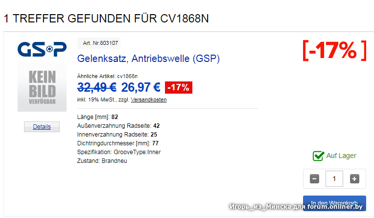

Вопрос к ЗНАТОКАМ :
"Кого из производителей бюджетных шрусов предпочтительнее брать из списка:
NTY, Pascal, ODM-MULTIPARTS, ZIKMAR, Asva , SHAFTEC ?"
...или всё же лучше взять GSP по спекулятивной цене ?
Из приведенного всё шлак. Я бы  SHAFTEC рискнул.  В дальнейшем желательно номер оригинала выкладывать.
Изменено пользователем CRESTAkrasnodar
19 минут назад, CRESTAkrasnodar сказал:
8R0 498 099
В Германии есть отличный аналог, но как его доставить к нам ?
Изменено пользователем Игорь из Минска
Игорь из Минска поставил внутренний GSP , пробег на нем 5-6 тыс. пока все отлично. На вид сделан очень качественно
8 часов назад, Игорь из Минска сказал:
лучше взять GSP.
9 часов назад, Игорь из Минска сказал:
Экзист знает этот артикул под брэндом Shaftec. Но "Временно нет в продаже" :angry:  Бывает, что через время позиция становится доступной к заказу. Если это время есть.....
