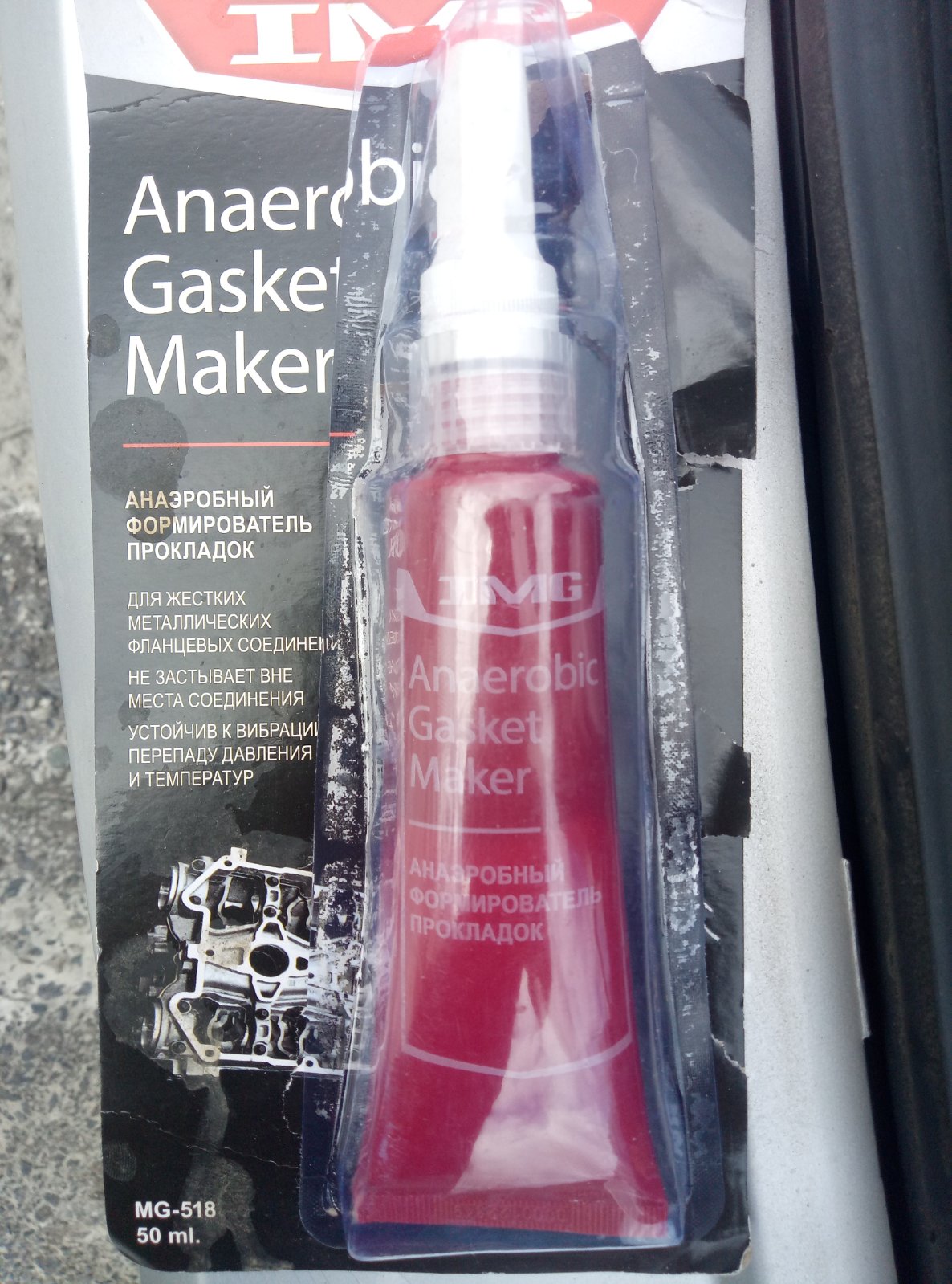

Кому нужен анаэробный герметик (не силиконовый) для приклейки ГБЦ, крышек клапанных по типу точно подогнанный, фрезерованный фланец металл-металл с зазорами менее 0.4 мм, в том числе тонкостенных привалочных плоскостей. Использовал анаэроб IMG MG-518 (код заказа MG518). 50 мл, что не мало, в районе 500 р. Консистенция идеальная для накладывания, не желе и не растекается, давится легко через отверстие 1,5-2 мм. По инструкции 30 минут полимеризации после смыкания плоскостей. Я выдерживал после обтяжки 5 часов при уличной температуре +16 С, потом 30 мин ХХ до 95 С и полное остывание. Через 8 часов от сборки уже ездил. Пока нигде не течет и не сопливит. Анаэробные герметики недешевое удовольствие, особенно всякие оригиналы от 3 тр за тюбик.
Полимеризуется только в тонком зазоре при отсутствии воздуха. Выдавленное внутрь долго не полимеризуется и в последствии растворяется в масле.

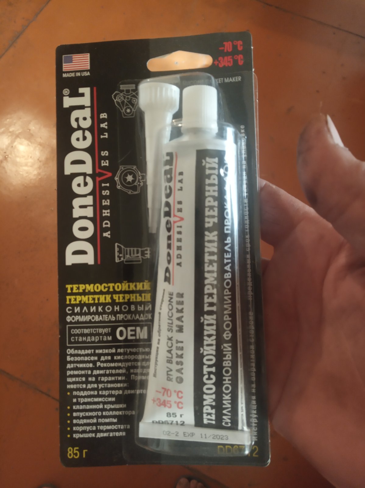

На заднем редукторе крышку мажу тем же Done Deal термостойким, конкретно - DD6712 (который 85 г)
Вот прикупил недавно, предстоит снятие передней крышки ДВС (ГБЦ менять)
Насчёт просвещения - хз, я не сравнивал, устроил этот - и пользуюсь почти 10 лет, ещё с Москвича, по поговорке - от добра добра не ищут
