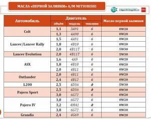

1.

1.

1) да видел я эту картинку. Тут нет 4g63 мотора, а равнять его с V6 паджеры и 4g69 с фазовращателями - не самая удачная идея. Наличие схожести в виде буквы G не озночает конструктивной схожести.
