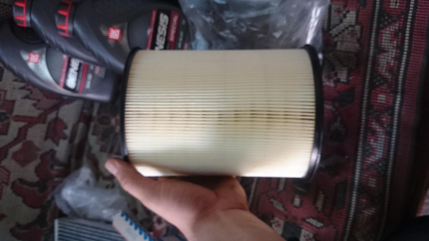

Поставил себе  себе на Форд Фокус 2 2.0  еще в августе  SIBTEK — AF105- 258 руб.
По внешнему виду не хуже стоявших ранее Невский фильтр и Pilenga.
Еще ранее ставил Биг Фильтр, вот тот был поплотнее, но на вид, складок было меньше (не считал). Так вот,  на Невском фильтре и Pilenga   при смене появились заломы, а на Биге не было. По окончанию зимы посмотрим что стало с Сибтеком.
1 и 2 фото новый Сибтек, а на 3 изжованый Невский

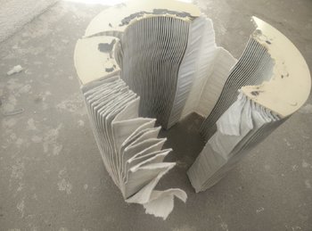

Сибтек AF105 круглый просто ужас :negative:
1- бумага рвётся легко, обычная целюлоза, в корпусе держится за счёт герметика, но его легко отдeлить.
2 - внутренний каркас никак не закреплён, болтается.
3 - сам фильтрующий элемент никак не склеен, просто один край на другом лежит и всё. Нет там обещанных пяти складок.
К счастью, их не осталось в продаже, никому не нужено такое поделие.
