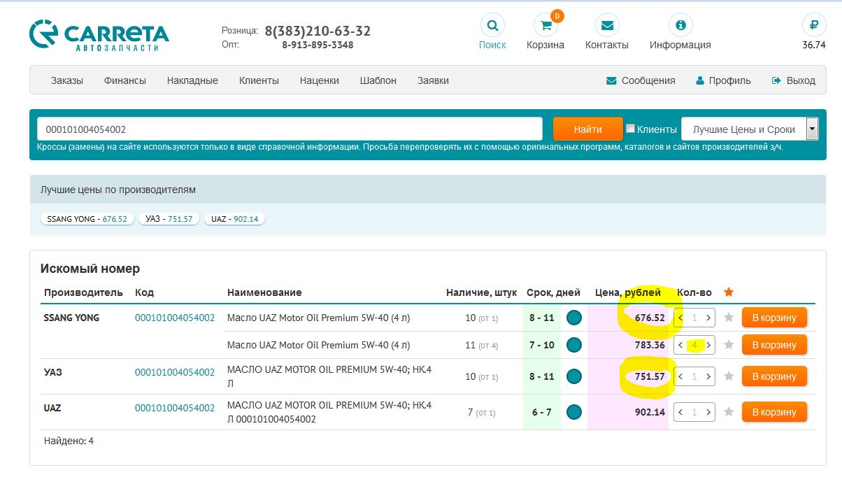

По этой ссылке имеется код 000101004054002. По которому выходит 3 масла (от UAZ, Lukoil, SsangYong) дешевле чем по коду 224282. В чем разница?
post-13988-0-38042500-1444791901_thumb.j
224282 - это уз авто оил
а 0001....002 - это уаз мотор оил
по сути одно и тоже!
