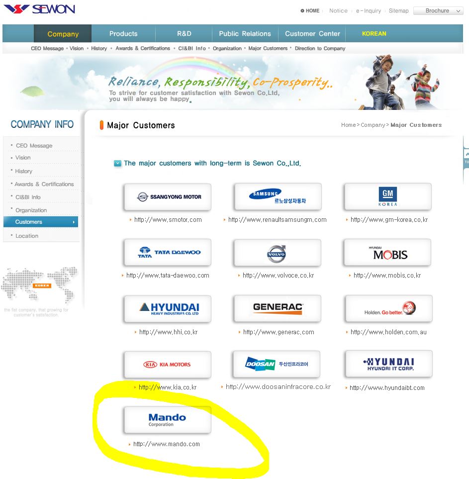

Получается, сам спросил и сам от оветил: SEWON http://www.sefil.co.kr/eng/products/oil.php
Еще б найти у нас в продаже хотя бы двойников :rolleyes:
Как предположение можно попробовать MANDO.
С сайте SEWON:
Получается, что Sewon как раз для Mando делает фильтра. Customers - это клиенты.
Но это не значит, что купив фильтр Mando получишь оригинальный GM. Я в следующую замену попробую, конечно.
