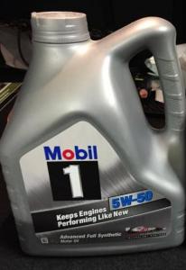

Mobil1 5W-50 свежее Подделка
Mobil1 5W-50 Подделка Свежее
Mobil1 5W-50 FAKE VOA BASE.pdf

Да, это минералка 10w-30. По пакету и характеристикам очень похоже на Лукойл Стандарт SF. От самая минералочная минералка! Отсюда сера.
А где 40-ка забабахана, то это п/с 10-40, поэтому там серы поменьше.

то что вы видите в подделках молибден бор в каких то мизерных смешных колличествах, это от старого масла остатки в канистре - поддельщики используют оригинальные канистры. Как я понимаю им удалось заказать в китае крышки точь в точь как у мобил. А канистры оригинал скупают на СТО.
Ну например если в 4-х литровой канистре остаток будет хотябы поллитра, то может быть.
А если там осталось пару капель (а остаток поллитра слесарь на СТО себе слил - кто же из нормальных слесарей запросто отдаст политра отличного Мобила?), то не уверен, что они дадут 18 единиц молибдена.
Изменено пользователем Vetall
@Vetall, ты исходи из метода исключения. Откуда в маслах содержание молибдена, которое не может быть присадкой, просто потому что его мало? А раз это не присадка, то откуда это бесполезное включение? От какого то масла которое смешалось в мизерах с подделкой. Так как канистры оригинал к ним не поддерешься, и наклейки двухслойные отклеивающиеся и матричный код итд. Остается только версия что остатки масла смешались с подделкой.
torcon - да твои слова логичны конечно. Одно и то-же бодяжное масло смешивается с разным по количесвту и составу оригинальным остатком в канистре - на выходе получаем в каждой банке "оригинальное" по составу масло.
Просто я в шоке от этого... :facepalm:
Это громко сказано! Во-первых, базовой бодяги может быть как минимум 3-4 вида: минералки 10-30, 10-40 и 15-40 + полусинь 10-40. А, может, и 5-40 где используют ;) Например, залей ЛукоЛюкс псиневый 5-40 вместо Мобилов 0-40 и 5-30 - вообще хрен придерешься!
А от остатков оригинального масла картина сильно не изменится. Но, конечно, 18 ppm Мо может быть только от смешивания минералки с 700-800 гр оригинала. Плюс ко всему, давайте прикинем вязкость: у минералки 10-30 она порядка 10 с копейками. А у оригинального 5-50 около 17. Путем нехитрых расчетов получаем 11 с небольшим! ч.т.д., коллеги! А выкинули под литр оригинала потому, что применить, видно, некуда было.
