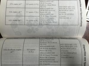

пожалуйста (вы попросили еще выложить с дешевой машины - выполняю):
я уже не знаю - что вы должны, а самое главное - что вы хотите прочитать (это же самое главное, не правда ли?), но первоначально вы утверждали (поправьте меня, если я неправильно понял, т.к. не читал всю эту ветку), что поскольку:
1) производитель в мануалах предусмотрел несколько вязкостей масел, и
2) прямо не указал, что нижняя вязкость должна использоваться на протяжении всего срока эксплуатации автомобиля, и
3) план обслуживания в мануале завсегда ограничивается только 120 000 км,
постольку производитель тем самым не имел возможности указать потребителю, что за пределами 120 000 км следует в обязательном порядке перейти на более вязкое масло.
Отсюда можно сделать вывод о том, что если бы план обслуживания был более 120 000 км, то такое указание было бы обязательно включено производителем, т.к. это по вашим утверждениям совершенно необходимо для компенсации износ в парах трения.
В этой связи я вам продемонстрировал два мануала, из которых следует, что:
1) план обслуживания автомобиля далеко не всегда ограничивается 120 000 км, а в данных конкретных случаях достигает 240 000 км (ни много, ни мало, а в 2 раза больше);
2) несмотря на наличие плана обслуживания до 240 000 км ни один из этих мануалов не предусматривает исполнения "незыблемого" правила повышения граду... тьфу, сорри - пятница виновата... вязкости.
вывод о том, что производителем предусмотрена одна вязкость на весь срок эксплуатации автомобиля следует из требования на втором сканер: "моторное масло должно соответствовать требованиям следующей спецификации Форда WSS-M2C945-A, SAE 5W-20 (для следующих моторов), и иметь подтверждение сертификации API".
Отсюда вполне ясно вытекает, что Форд в данном случае ясно и однозначно указал потребителю - какое масло - какой вязкости и с каким допуском - следует использовать на протяжении всего жизненного цикла изделия, т.к. если бы после какого-то срока необходимо было бы другое масло - более вязкое, то Форд обязательно указал бы - какому допуску такое масло должно соответствовать. У Форда фишка такая - вводить свой допуск для всего и вся - каждому виду сервисной жидкости (кроме стеклоомывайки) дается допуск и указывается - жидкость с каким допуском для какой машины применяется. Впрочем, как и у GM, Крайслер, BMW, MB, Porsche.
Если вы сможете найти масло 5w-30/5w-40 (да любое, кроме xw-20), которое имеет допуск WSS-M2C945-A, то сообщите об этом, пожалуйста.
У меня еще есть мануалы с планом обслуживания за пределами 120 000 км - если что просите.
