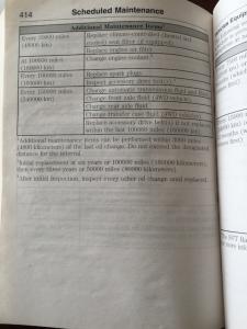

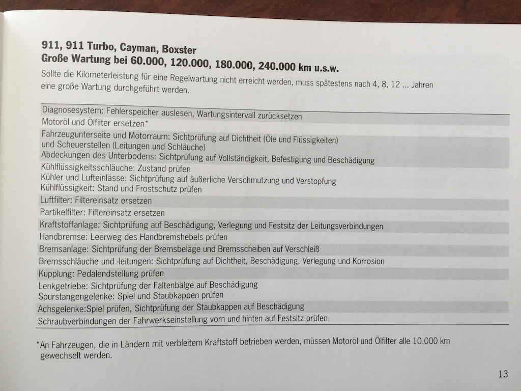

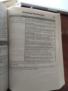

service_interval.JPG могу еще накидать из других мануалов, хоть я и понимаю, почему в мануалах расписано обслуживание до 120 000 км - это цикл обслуживания, когда все, даже редкие или разовые на 120 000 км сервисные операции выполнены. не более того. после первых 120 000 надо начинать второй цикл на 120 000 км.
post-2437-0-01288900-1429264044_thumb.jpg могу еще накидать из других мануалов, хоть я и понимаю, почему в мануалах расписано обслуживание до 120 000 км - это цикл обслуживания, когда все, даже редкие или разовые на 120 000 км сервисные операции выполнены. не более того. после первых 120 000 надо начинать второй цикл на 120 000 км.
Отлично вот этого я и просил! Теперь смотрим на разницу, на сколько помню это 4 литровый турбо мотор 440 сил, собранный в ручную на заводе! Действительно многообьемный мотор из такого качественного металла и по такой цене реально имеет хороший ресурс! А теперь мы будем его сравнимать с оппозитом по ресурсу где 2,5 литра и в стоке сейчас 305 лошадей?! Плюс все остальные проблемы связанные с 2,5 мотором! И последнее можно теперь на бюджетную обычную машину такой же пример? Теперь наконец выяснили, на субу мотор такой записи нет и если бы производитель так считал то она обязательно бы была как в данном примере! П.с. Про цикл я не согласен логики нет никакой! Если бы менялись маслокольца при этом и вкладыши на ТО тогда еще куда не шло можно было бы так говорить, все равно выработка по цилиндру остается!

И еще я не очень силен в немецком, но что прочитал и понял, только рекомендацию менять масло раз в 10 000 км! Больше про масло не сказано ни слово и к этому пробегу тоже пока не могу на прямую эту ссылку связать! Если что не прочитал поправьте подалуйста!
У Вас, конечно, странная логика... но сейчас - буквально 5 минут.
еще нужны примеры?
Вижу период замены! Вязкость НЕ вижу, что за машина, что за масла рекомендованы? И что здесь конкретно я должен прочитать!
Где есть сылочка что на весь период эксплуатации там такое то масло?
Страничку на само масло дайте пожалуйста!
нужен перевод - пожалуйста.
большое ТО должно производиться на 60 тыс, 120 тыс, 180 тыс, 240 тыс и так далее...
если указаные пробеги не достижимы, то большое ТО делается через 4, 8, 12, ... лет
В ссылке сказано об автомобилях из стран, где топливо со свинцом, должны менять масло и фильтры каждые 10 тас. км. Если что-то надо ещё перевести, обращайтесь
