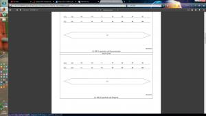

Note: NOTE:
The proper viscosity oil helps the engine maintain it
s ideal temperature, and cranking speed increased by re-
ducing viscosity friction in hot condition
Примечание переведено с помощью переводчика:
Собственно вязкость масла помогает двигателю поддерживать его идеальная температура, и сгибать скорость увеличилась за счет снижения трения вязкости в горячем состоянии
И ни одного слова про вязкость после 100 км.

Note: NOTE:
