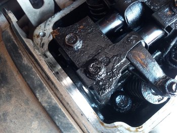

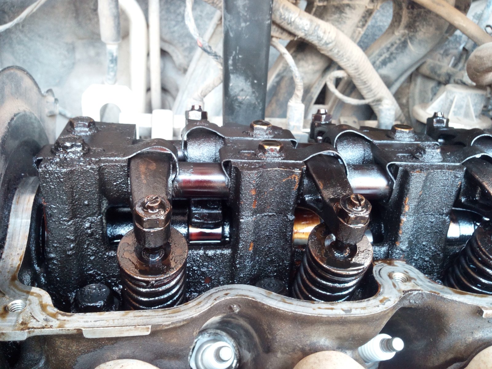

Ake 2 Опубликовано: 15 июля 2019 Поделиться Опубликовано: 15 июля 2019 Долго лил это масло в Fiat Punto 188, двигатель 16V 1,2 л и в DAEWOO Matiz двигатель 0,8 л. Регион, Самарская обл. На Punto замены были раз в 10 тыс, всего замен 5. На матизе менял раз в год (выходило пробег около 5 тыс в год), замен всего 6. Во время замены прокладки ГБЦ в двигателе на пунте было очень много нагара и отложений. Тогда не стал сильно винить это масло, т.к. авто взял с пробегом 150 тыс. Но когда менял прокладку клапанной крышки на матизе увидел такой же нагар и отложения(( Ниже будут фото. Теперь стоит вопрос о смене масле. Может я не ту вязкость выбрал? Кажется на этом форуме использующих масло 5W-40 называют гуталинщиками? 0 Цитата Ссылка на сообщение Поделиться на других сайтах
torcon 64 284 Опубликовано: 15 июля 2019 Автор Поделиться Опубликовано: 15 июля 2019 Если в матизе менял через 5000км это не ты виноват, матиз бу покупал? 0 Цитата Ссылка на сообщение Поделиться на других сайтах
Ake 2 Опубликовано: 15 июля 2019 Поделиться Опубликовано: 15 июля 2019 torcon матиз был новый, первая замена была кажется на какой то valvoline (у официалов) через две тысячи, потом пару замен кастрол 10w-40 и потом только такой шелл. 0 Цитата Ссылка на сообщение Поделиться на других сайтах
SL1 3 950 Опубликовано: 15 июля 2019 Поделиться Опубликовано: 15 июля 2019 10 минут назад, Ake сказал: torcon матиз был новый, первая замена была кажется на какой то valvoline (у официалов) через две тысячи, потом пару замен кастрол 10w-40 и потом только такой шелл. Тут больше вопрос к тому где покупать Шелл или Кастрол и если менять не самому, то присутствовать с момента передачи канистры с маслом. 0 Цитата Ссылка на сообщение Поделиться на других сайтах
torcon 64 284 Опубликовано: 15 июля 2019 Автор Поделиться Опубликовано: 15 июля 2019 Ake понял, матиз был новый. Восстанови в памяти смены масла, сколько ездил на кастрол 10W-40, сколько на Shell. Не было ли на одном из этих масел перекатов большще 15 000км? И назрел второй вопрос. Где покупал этот Shell? Потому что если у тебя все смены на матизе были бережные по 5000км, то вероятнее всего это был вообще не шелл, а подделка. Невозможно Shell Helix HX8 5W-40 высокощелочным за 5000км так мотор засрать... 0 Цитата Ссылка на сообщение Поделиться на других сайтах
Ake 2 Опубликовано: 15 июля 2019 Поделиться Опубликовано: 15 июля 2019 torcon шелл покупал везде: и в ашане, и в емексе, и в автодоке, всегда старался смотреть чтобы была не подделка. Когда появились qr-кода, то проверял по ним. Менял масло сам. У матиза пробег за 11 лет 50 тыс, перекатов точно не было. Авто на короткие поездки и зимой и летом. На кастроле 2 или 3 замены были. То есть по вязкости все норм? Теперь просто думаю может надо было 5W-30 лить? 0 Цитата Ссылка на сообщение Поделиться на других сайтах
torcon 64 284 Опубликовано: 15 июля 2019 Автор Поделиться Опубликовано: 15 июля 2019 дело не в вязкости точно, в ашане точно оригинал, а автодоке в емексе мог и паленку взять. Да уж... 0 Цитата Ссылка на сообщение Поделиться на других сайтах
bony37 14 Опубликовано: 16 июля 2019 Поделиться Опубликовано: 16 июля 2019 Я у себя клапанную крышку снимал недавно, все в очень хорошем состоянии, на этом масле пробег около 60тыс, общий пробег 100тыс. Замена через 200м.ч. Там левак скорее всего был залит... 0 Цитата Ссылка на сообщение Поделиться на других сайтах
Optovik 3 809 Опубликовано: 16 июля 2019 Поделиться Опубликовано: 16 июля 2019 Ake судя по фото,в этом моторе масло типа ТНК вообще не меняли. 0 Цитата Ссылка на сообщение Поделиться на других сайтах
Ake 2 Опубликовано: 16 июля 2019 Поделиться Опубликовано: 16 июля 2019 (изменено) 2 часа назад, Optovik сказал: Ake судя по фото,в этом моторе масло типа ТНК вообще не меняли. Один раз при замене у меня были подозрения (до ввода qr-кодов) - цвет масла чуть темнее и запах другой, но подумал, что ничего страшного, может сырье другое на заводе было. Через пару месяцев новости везде трубили о подпольном заводе, где паленка и в пластике была и в бочках. Запомнил этот момент, т.к. на работе все смеялись, что всё масло подделка)) Могу отработку направить куда нибудь, масло еще не слил)) Изменено 16 июля 2019 пользователем Ake 0 Цитата Ссылка на сообщение Поделиться на других сайтах
Optovik 3 809 Опубликовано: 16 июля 2019 Поделиться Опубликовано: 16 июля 2019 Ake Анализ масла будет стоить как 2 банки Shell по 4 литра по акции.Оно тебе это надо? Shell сам по себе вонючий как TOTAL. Это факт .Забудь ... 0 Цитата Ссылка на сообщение Поделиться на других сайтах
