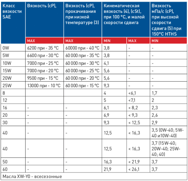

Табличка прикрепленная ко второму сообщению это нередактируемый формат, а инфа взятая из других источников, причем старых - 2008 года. Изменить что-либо там не представляется возможным. Это точно не требование АСЕА, пересмотрел несколько изданий, нет такого там.
Найди лучше, предоставь источники, закрепим в шапку.

В 09.12.2018 в 11:00, Pavel_NSK сказал:
А если конвертировать? какой формат будет редактируемым? или проще новую сделать, наподобие этой, но с верными (если тут неправильные?) данными
Как масло вязкостью 5w-30, может при этом соответствовать A3B4, если HTHS для A3B4 >3.5, а по SAE для масел 5w-30 HTHS должно быть в диапазоне 2,9-3,5?
Проясните, пожалуйста.
a-ha А почему масло с  HTHS >3.5 по ACEA A3 не становится уже 5w-40 по SAE.
Чем определяется, что оно так и остается 30-кой...Другими параметрами?
Я честно прочитал все 96 страниц темы, но так и не нашел ответа на свой вопрос.  У меня уже нет сил читать, подскажите)
Масложор , масла 5W-30 A3 обычно имеют вязкость при 100 гр. около 12-ти, т.е. укладываются в SAE 30 по верхней границе и при этом имеют HTHS >3.5
