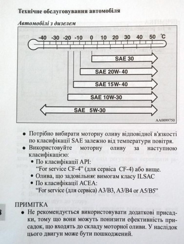

A1/В1, А3/В3, A3/B4, А5/В5

Прочитал всю тему, очень много споров, как обычно у каждого свое мнение. Вот интересно что за мотор такой 4D54, что в него все что угодно можно лить ? A3/B3, A3/B4, A5/B5 как так?

Ездить он может на чем угодно, вопрос в том что допуск и вязкость подбираются под индивидуальные условия эксплуатации у каждого отдельно.
Я б в него лил АСЕА С3 или CJ-4 5-30 при обычной эксплуатации, если оффроуд, прицеп или постоянно груженный то Mobil tdt 5-40 чтоб иметь запас
