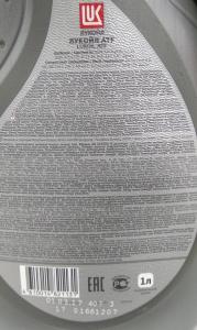

Добрый день! Увидел в АТАКе акцию на ATF Лукойл, решил брать, но смутили канистры. Даты производства и партии одинаковые, однако надписи на этикетке отличаются. И качество выштамповки на днище хромает на одной канистре. Да и цветом этикетки немного отличаются, на фото видно, левая чуть более фиолетовая. Еще смутило что заявлено соответствие Dexron IID, хотя в оф. листе, насколько я помню, ни слова об этом, только Dexron IIIG, да и на более старых канистрах его не было. Новая этикетка? Тогда почему они разные из одной партии. Аналогичных фоток в сети не нашел.
Добрый день!
Всё в порядке, просто сработали этикетки старого образца(канистра 1203), и затем уже пошла бобина с этикетками новыми (1207).Для этого скорее всего останавливали автоматику, отсюда и не значительные огрехи по выплавке канистры.
Касательно Dexron:
IIIG полностью перекрывает IID, и некоторым потребителям важно, чтобы было указано и IID на канистре.
Добрый день!
Касательно Dexron:
Спасибо! Уже купил)
