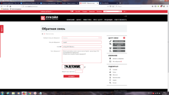

image.thumb.png.90100738871842e752a03cacb565d846.png Вот накатал им другое сообщение- посмотрим что ответят... (раз нехотят раскрывать секрет ДураМакса- зайдем с другого боку)):)
Можете кто нибудь подсказать как прописываются AN (алкилированные нафталины ) Паспорт безопасности химической продукции (лист MSDS), и какой там номер или абревиатура.

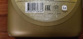

Подскажите пожалуйста по канистре.
Смущает маркировка даты. Цифры пляшут.
Данная упаковка может быть подделкой?
не представитель , но на фото криминала не вижу.

8 часов назад, Jora сказал:
думаю, никакого криминала, все в норме. Я не представитель, но уж не одну сотню канистр, наверное, в руках передержал, друзьям заказываю, да так бывает гляжу что-почем в разных местах. Иногда попадаются буквы пляшущие, да и особо ровными они и не были у лука

Наконец, то дождались Ответа от Лукойла.
с 6й!! попытки ответили...
Кратко и по делу...:yahoo:
Ровно месяц ждал с 10.12.18г по 11.01.19!!!))
Как говорится упорство и настойчивость- города берет!)):Dimage.thumb.png.0abc7be8e0ce9a099c5c094d99bb490d.png
