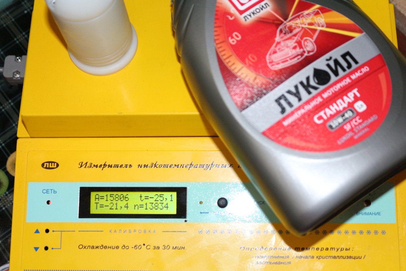

Воот.. купил масло в магазине в Красноярске, на вопрос откуда везут.. ???
Продавец честно сказал.. с Берёзовки..
У меня вопрос к представителю..
Взгляньте на фотографии.. и скажите==Ваше масло.. ???
Я давно не замораживаю масло в холодильнике.. бабка моя шибко ругается.. )))
У меня есть на то лаб. оборудование.. )))
А теперь фотографии..
post-7837-0-56247600-1432875394_thumb.jpgpost-7837-0-74887300-1432875590_thumb.jpgpost-7837-0-90366700-1432875664_thumb.jpgpost-7837-0-95110400-1432875887_thumb.jpgpost-7837-0-83817400-1432876003_thumb.jpg
Как мы видим..
Потеря текучести.. -32гр.
Вспышка в открытом тигиле.. +209гр.
Вязкость кинетическая при +40гр. =105.19
Вязкость кинетическая при +100гр. =14.85
Индекс вязкости.. 147
Далее..
Вязкость динамическая проверенная на аппарате Кристал SX-850
У масла 10-40
При -20гр. =08794
При -25гр. =13834
А теперь вопрос..
Можно ли.. данный продукт залить в газ-53 при таких показателях..
И как оно будет работать зимой в суровых сибирских условиях..
РС, буду рад любому ответу..

@Пенсионер24, по показателям то, что нужно. Для ГАЗ-53 подойдет при исправном стартере до -20-25С. CCS, конечно, здесь вряд ли реальный. В -25С товарное масло должно вписываться.
Левака опасаться не следует, если вплавленные наклейки, трехкомпонентная крышка и мембрана под ней.
Всё это есть..
