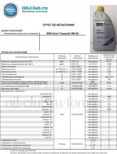

SRS Viva1 Topsynth 5W-40 свежее
Типо чуть исправились, получше вроде стало за прошедший год http://www.oil-club....-5w-40-svezhee/
229.3 которое есть в PDS на деле голословное соответствие, а не оф.допуск.
Из PDS
Синтетические компоненты и инновационные присадки позволяют быть уверенным в соответствии SRS ViVA 1 topsynth самым строгим требованиям двигателей современных автомобилей
Ну ну... судя по пурпоинту там даже кряка мало. Инновационные присадки без оф.допуска 229.3 улыбают :crazy:
Очередной блендер прыгающий выше своей головы.
Изменено пользователем Gubkin
, там гидрокрекинг ты че? Просто больше базового масла 8 cst, чем 6 cst. Это плохие низкотемпературные характеристики, но зато больше истинная вязкость базового масла, выше HTHS, меньше NOACK, выше вспышка и меньшая сработка по вязкости.
По поводу официальности заявленного допуска 229.3 - может уже пора проверять информацию перед громкими заявлениями?
https://bevo.mercedes-benz.com/bevolisten/229.3_de.html
Допуск MB 229.3 у этого масла есть.

Да в этот раз масло получше выглядит.
А тот пример еще раз подтверждает что официальные допуски в нашем суровом мире - ничего не значат. Для тех кто любит подрочить на ордена и медальки :) Рулит лаба :D
Странные показания у анализа, вроде Т.зам ниже , а вязкость 100гр. выше...чем у предыдущего анализа! базу получше(с высоким ИВ) кинули? возможно...
это вообще забавно!...семь бед один ответ! ..откуда такие выводы?, причем такие безапеляционые?...процентное соот. известно? тут только тебе можно фантазировать , или есть точные данные?
...можно предположить что просто база посредственая?...ну а че? серы там много, может и парафинов тоже много? и 2гр. киданули для экономии, почему , не может такую версию выдвинуть? тем более раньше оно застыло при -28(явный косяк)...это же не значит что это сильно плохо/критично или браковочный показатель! но сказать то про это можно
давайте смотреть правде в лицо!...обычное посредственное масло по старому рецепту уровня 229,3, скорее не на Европейский рынок нацеленное, при доступной цене есть смысл брать и пробовать, но ждать чуда даже близко не стоит
з.ы. прошу просто принять к сведению мой пост, и не обяснять мне за развесовку 8 и 6 )
Во 2 гр. серы не должно столько быть.
Вообще вопрос очень интересный: откуда в кряковых маслах столько серы (Gulf, Равенол HCS, SRS в шапке...)? От версии "присадки" сразу отобьюсь: в других маслах МВ229.3 серы в 1.5-2 раза меньше! То есть дело в базе? Но если это 3 гр., то она по природе своей должна быть малосернистой. Не 1 гр. же сюда набухали? Просто для сравнения: столько же серы в п/с ЛукЛюкс, но там 1 гр. в составе присутствует.
Ну, с ПАО-маслами типа Татнефтей я могу предположить, что сера там дополнительно для улучшения смазывающих свойств. А вот в Шелле НХ8, который по характеристикам на ГТЛ, откуда серы столько?
Изменено пользователем Dimmy
А вот в Шелле НХ8
Шелл российкий с серой, а европейский "чистый" ...думаешь не в базе дело? )
Так они разные! И там и там GTL, но в какой пропорции и с чем... Более того, сейчас и европейский НХ8 должен быть с нашим один в один.
оффтоп, но мне кажется, найти какие-то закономерности в линейке Шелла пока не удастся ... не уверен, что и получится
По поводу SRS в шапке: кроме t застывания никаких косяков не вижу. Во все параметры масло вписывается. А MRV регламентируется где-нибудь? Вот если бы CCS провалилось, то можно было бы поворчать. Не забываем, что 5-ки работают до -30, т.е. им позволительно при -32 уже застыть. Тем более оно при -34 не колом встает, а перестает двигаться как мед. Мы просто привыкли к t застывания за -40. Но немчуре такие t не нужны :)
