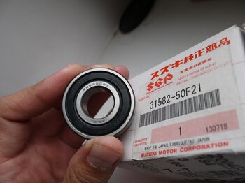

Еще раз спасибо, все заказал, статор и оба подшипника: NTN SC8A37LHI и NSK 6203DDG1. Я столько копался, на сайте http://forum.clubsx4.ru в ветке на 77 листах по клину подшипника гены выложил свои изыскания, может кому пригодится, а кто-то выложил ссылку с 25-й что-ли страницы того же сайта с шикарной записью и текстами, все собственно, что мне и было нужно:
"Заказал подшипники на генератор Митцубиши.
По артикулу 31612-60A10 пришел подшипник NTN SC8A37LHI
По артикулу 31582-50F21 - NSK 6203DDG1
Возник вопрос:
являются ли данные изделия оригинальными запчастями, или в фирменной коробке мне подсунули неоригинал?
Должна быть маркировка на изделиях? Знает кто-нибудь?
Смотрел на Екзисте и на Юлсане есть подшипники таких же фирм, но другой артикул-как раз по 200-300 руб. Бог с ними, если за коробку переплатил, главное чтобы подшипники норм были...
Задавал аналогичный вопрос в Сузуки-моторс- вот что ответили:"

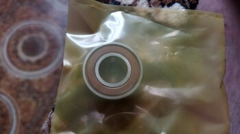

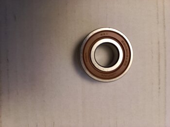

Ему сначала написали, что не могут вскрывать коробки, а потом прислали фотки подшипников:

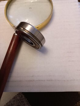

Получил подшипники, но поскольку я такой никогда не видел, хотел спросить, оно это или нет!? Упакован в обычном пакетике, правда древнем и затасканном, под кучей наклеек нашел текст, "назначение: предназначен для замены частей автомобиля при ремонте" и тд. Изготовитель NSK, импортер иверс-авто Новосибирск... Фотки с плохим фокусом получились, вопрос, у подшипника снаружи обоймы паз и пружинящее кольцо, они такие или это модификация такая? Текстов выбито полно, на наружней обойме почему-то NCX на внутренней с этой же стороны DDG1X28, под этим 6203A4, на пыльнике этой стороны 6203DG188 JAPAN NSK, на другой стороне на металле нет ничего, тексты на пыльнике те же. Это настоящий NSK?
10 минут назад, Vladimir-K сказал:
:good2:Ориджинал ...
Кольцо можешь ставить а можешь нет это просто для : свободных посадок без натяга. скажем в пластиковые посадочные места или там где есть зазор.
 я такие использовал когда подшипник в заднюю крышку аллюминиевую встает слишком свободно.
( в посадочном месте были неоднократные случаю проворота подшипника.)...- выручает ,когда нету фиксатора резьбы под рукой или лень нагортовывать  кернем место посадки.
8 минут назад, Андреас сказал:
Спасибо! А ваши тоже с кольцом были, или это зависит от модификаций и просто мне так попалось? Вот этим кольцом вперед вставляется в крышку? Я даже не знаю, оно упругое стальное, не будет обрезать край алюминевой крышки, сожмется при запресcовывании?
1 минуту назад, Vladimir-K сказал:
мои без кольца.
Просто вы взяли такую конфигурацию.
Я думаю если автопроизводитель данный подшипник  использует- значит все предусмотренно тех-рагламентом автопроизводителя- повода для волнения нет.
