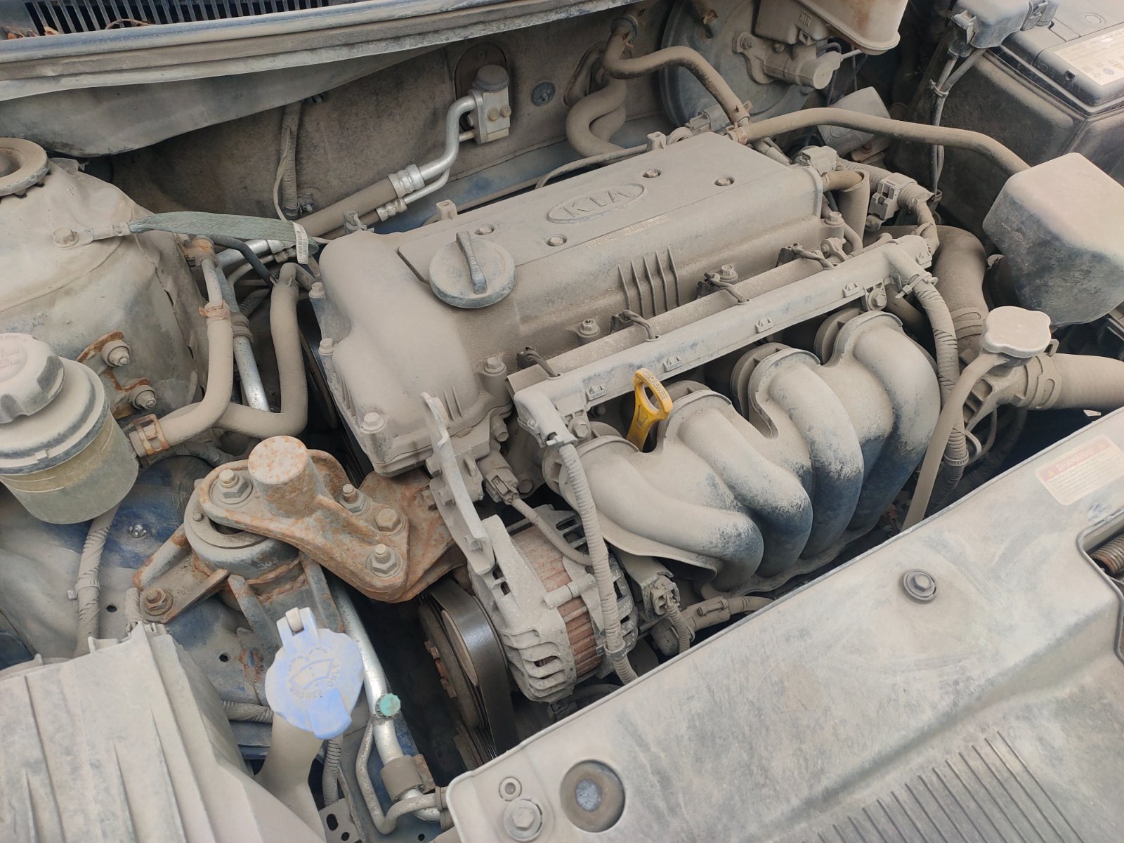

Сегодня довелось мне лицезреть Рио 2012г. Немного истории, машина куплена в 2016г. с пробегом 50000км, за 5 лет пройдено всего 30000км,  катается девушка, пробег честный, замена масла 1 раз в год, но при просмотре авто возникают сомнения в пробеге тысяч так на 100-120, возможно при продаже пробег был нещадно скручен и такое авто ей продали. Собственно на холодную заскрипел приводной ремень, сегодня сам заводил, слушал... и тут возник вопрос, как определить что менять, только ремень, или вместе с авт. натяжителем, можно ли это определить на сервисе, либо только с роликом натяжителя?
Ну и пара фоток, от увиденного в горловине мне стало плохо, я даже заплакал:sarcastic: это вообще моется:D щуп горелый, пласт руль спилен ну и остальное туда же...
еб колотить:pardon:
подобный руль видел на таксистах при пробеге в 250+
геныч и опоры двигателя пздц ржавые,понятно что авто не новое,но там всегда сухо тк мотор горячий
можно конечно скинуть клап крышку и тупо кисточкой с химией отмыть,но думаю хозяйке пох,пусть лучше маникюр лишний раз сделает:D

Я бы для начала помыл двс:sarcastic:
Евген 48 с лица воду не пить
:D
судя по рже,работала на солевых рудниках,вагонетки таскала кирюха
Изменено пользователем Kalinidos

2 часа назад, to_to сказал:
а какое состояние кузова и днища при такой рже в подкапотном?
to_to лучше не смотреть :) ибо и так:
18 часов назад, Евген 48 сказал:
3 часа назад, to_to сказал:
Хз, но в 2015г. получила не хило по мордасам (дтп), будет время, сфоткаю.
3 часа назад, Paulson сказал:
ибо и так
гудрон под пробкой знатный
3 часа назад, Евген 48 сказал:
может без капота стояла где-то длительное время?

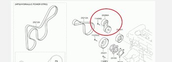

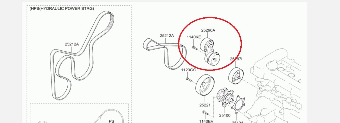

13 минут назад, Евген 48 сказал:
там же вроде автомат натяжитель?
Может и не быть, на 2-х литровых они этот натяжитель сделали году в 2017 вроде бы (точно не помню), а раньше не было его
2 минуты назад, Роман 73 сказал:
Да вроде на этой (моей) гамме 1,6 2012г. визуально и по тех докам натяжение происходит автомат.:pardon:
25.09.2021 в 22:58, Евген 48 сказал:
Обычно, после 4- 5лет эксплуатации и пробега в 120-150тыс.км, меняют приводной ремень вместе со всеми роликами и даже с помпой и, соответственно, с антифризом. Так же, в этих и других корейских моторах, на этих пробегах, часто требует ревизии и замены, обгонная муфта генератора.
