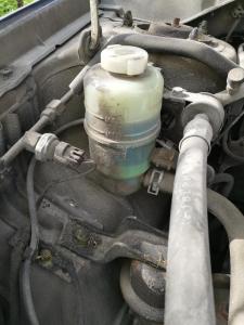

Белых пятен нет, но есть белая полоса в нижней части бачка

Отсепарировалась жижка!Как молоко в сепараторе на сливки патоку и воду ! Не есть гуд!!!!!!!!! Цвет до заливки какой был?
на фото на крышке крупными буквами написано POWER STREERING FLUID?

именно, так и написано
Цвет до заливки вроде такой же и был, темно-зеленый (хотя по всем поискам в инете, пишут, что должен быть красный)

Я так понимаю, если ничего не трогать, то так и останется?
А то похоже мне так до след.выходных оставлять, мопед не завелся, до заправки не доехать, поеду в город, там возьму нужную жижу гура (нужно решить какая нужная), шприц, шланг и в след.выходные сюда, авто заводить не буду (да и после этого и не заводил)

Оказалось пару лет назад я покупал оригинал psf (авто тещин, но она ее так и не поменяла), я пошел рыться в сарае, чтобы найти шприц, шланг и там наткнулся, на кучу жидкостей, среди них и была запечатанная банка оригинальной psf))).
В общем в итоге эту жиду всю откачал с бачка, далее чутка промыл и залил свежей, все работает), единственное маслом все под капотом залил(.
Кстати, жижу из бачка сливал шприцом в бутылку, в итоге антифриз, так же, четко лег на дно бутылки, была видна четкая его граница
Компот с антифризом и жидкостью ГУра еще остался в малых количествах в узлах!Мне кажется что нужно было делать замену с промывкой!Время покажет!

Основная масса шприцомп откачалась.
Небольшую промывку сделал.
Главное пока можно поездить, позже можно повторить процедуру
