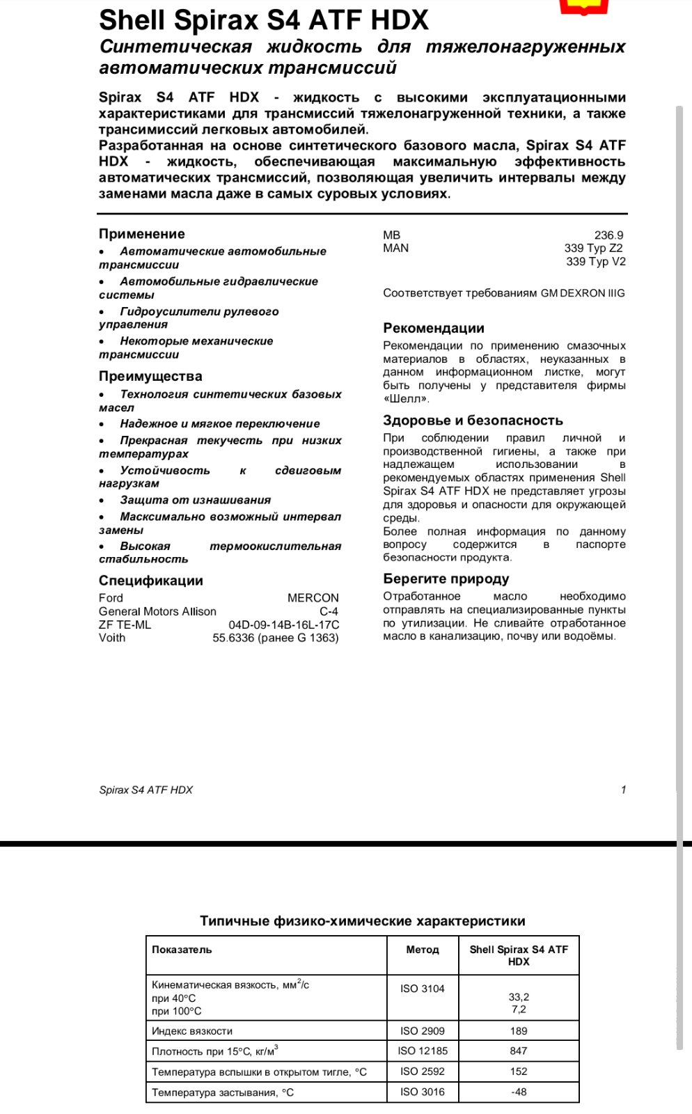

Кто в теме, подскажите пожалуйста, можно сие лить в ГУР Рено Логан? Нашел в гараже)
Это Декстрон-IIIG, лить можно, но в Перми зимой могут быть проблемы.
54 минуты назад, Perch сказал:
Вроде Donax TX указано и температура замерзания очень даже...
