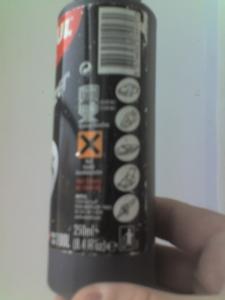

Бензин - лекоиспаряемая субстанция и при хранении теряет свои свойства. Об этом известно очень давно, поэтому рекуомендую применять такую присадку: Motul Stabilizer Long Protection.
Имеется дозатор и описаны дозы.
