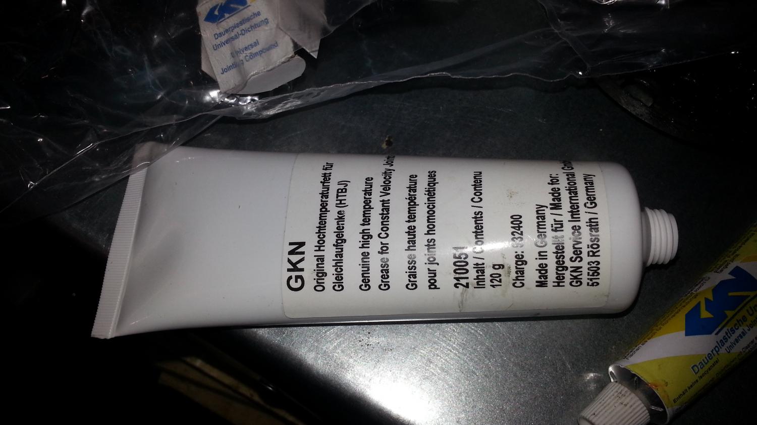

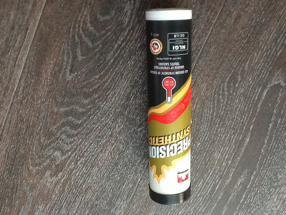

К сожалению , адрес дать не могу ,а смазку имею ,фото приложу.

скажите а есть ли аналог этой смазки для шруса или номер по которому можно заказать такую
т.к номера что то не пробиваються
G052133A2(А3)....VAG является аналогом-заменителем смазки с фото . Еще можно купить эту смазку под ОЕМ -номером Субару , но сроки доставки большие , а цены неадекватно высокие ...Это так сказать "навскидку"...
Данная смазка GKN - это целевая специальная hi-temp смазка для ШРУСов со стороны трансмиссии , а Шеврон поставляет смазки общего назначения . Нет у Шеврона готовой смазки , способной полнокровно заменить данную смазку GKN . Заменители ее можно поискать среди поставщиков розничных смазок , но они будут конечно уступать ей по ряду параметров , поскольку будут чисто на нефтяной основе ( смазка с Вашего фото полусинтетическая ).
