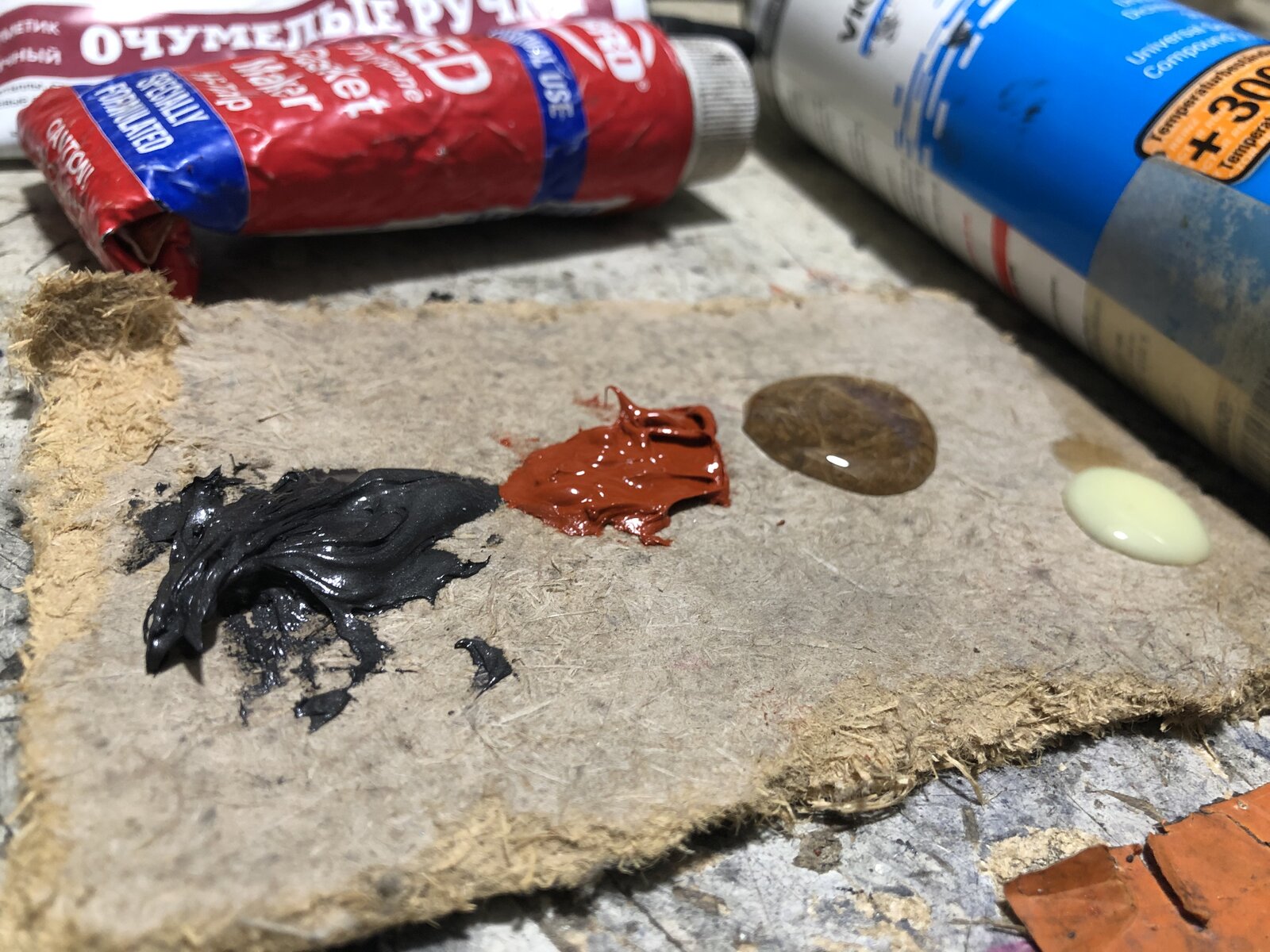

Подскажите, срочно нужно заложить смазку в внешней шрус, небольшая трещина, пыльник сейчас сниму, старую смазку максимально удалю, пыльник пластиковый, заклею поксиполом временно. Новую полуось заказал контракт, но пока доедет, авто нужно эксплуатировать. Что оптимально будет по смазке, из наличия в гараже есть это.
Изменено пользователем Пасечник
Пасечник Сейчас на время можно любую заложить которую нежалко. Предпочтительнее конечно будет с дисульфидом молибдена - вплоть до того что взять любую самую дешёвую для ШРУС в ближайшем автомагазине. Как долго ездить нужно?
Не-не, ну если SRI заложить, со шрусом можно попрощаться через неделю.
Действительно, в качестве временной (без тщательной чистки и т.п.) надо класть ШРУС-4М из ближайшей автолавки и не переживать.

Из смазок, я бы купил простой дешевый Шрус, любого производителя. У вас реально приличные смазки есть для рцепов, поэтому я бы их не стал закладывать на времянку на пару месяцев. А по пыльнику, поксипол вам не поможет, он по сути своей эпоксидная смола быстротвердеющая, в условиях работы пыльника (изгибания и сжатия-растяжения) поксипол отпадет. Чем склеить не подскажу, я в подобной ситуации в дали от цивилизации, использовал простой плотный черный пакет обмотаный вокруг пыльника и зафиксированый армированым скотчем(извините за дичайщий колхоз) но в условиях грунтовых дорог данная залепуха проездила 2 месяца, пока запчасти и автомобиль не встретились. Главное же не пустить грязь и воду вовнутрь, а смазку наружу
TemaMexanik Да, очень справедливое замечание!:good2:
Реально самый действенный это армированный скотч, тем более разрыв небольшой. Пасечник Только нужно хорошо обезжирить это место перед проклейкой, и наклеить 2-3 слоя - больше не нужно.  Сильно большой кусок тоже  не нужно маленький будет лучше держаться. Пакет я бы использовать не стал - полиэтилен скользит и будет сползать.
Ездить недели 2, других смазок мужики нет, куда-то лететь за шрус-4 не хочу, да днище отмыл на яму заехал уже, просушился. Там не особо по объему, шрус совсем мелкий, это хайджет кей. Привод подключаемый парт тайм, не работает под нагрузкой, пока кнопку не нажмешь, пользоваться не буду. Не жалко смазки, той что есть. Вопрос какая оптимальней из наличия? Рэдлайн?
Можно какие-нибудь воздушные шарики или лучше тонкую ткань нарезать на широкие полоски,  и на обезжиренную поверхность пыльника намотать, пропитывая силиконовым или MS-полимерным герметиком.
Пасечник Да. Но погоды нынче стоят шикарные, можно и Амали.

 Сейчас хотел вернуться к теме смазок, спросить совета, думаю все же смазку заменить в шруса контрактных осей.
Как поступить оптимальней? Из смазок выше, все по одной тубе.
Наружные рцеппы - Рэдлайн
Внутренние трипоиды - Полину или Невастан 80. ?
