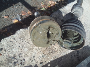

на фото родная смазка наружнего шруса авто мицу, ей 25 лет, пробег под 300ткм
смазка достаточно жидкая, похоже без дм
ни смазку, ни пыльник(родной) менять не стал, посмотрим что будет дальше
07.08.2020 в 05:24, Screwdriver78 сказал:
На таком пробеге - уже лучше поменять, смазка изнашивается.
Но - если уж так, то на качестве смазки не экономить и старую смазку вымывать дочиста и из узла, и из пыльника.
Не советую старый пыльник мыть растворителями, чтобы не навредить. Пыльник лучше очистить газетой и салфетками.
