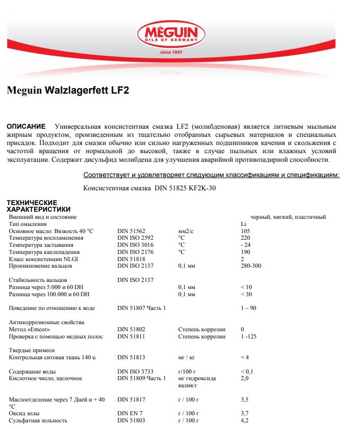

Смазка литиевая молибденовая meguin Walzlagerfett LF2 0,4кг
Уважаемые форумчане, что скажете про этот продукт. Meguin поставщик продукции LM, можно сказать что это просто более дешевый аналог LM4547?
Артикул можно заказать на торговых площадках
image.thumb.png.57132e734b27fc6d879d259ba58e2d8e.pngimage.thumb.png.356be32d20ccd1866cef51c639037ded.png
Вполне . Мегуин - крепкий производитель смазок общего назначения ( и да , поставляет свои смазки и масла для переупаковки ЛМ ).
17 минут назад, Sat13 сказал:
Meguin это LM, только дешевле.
