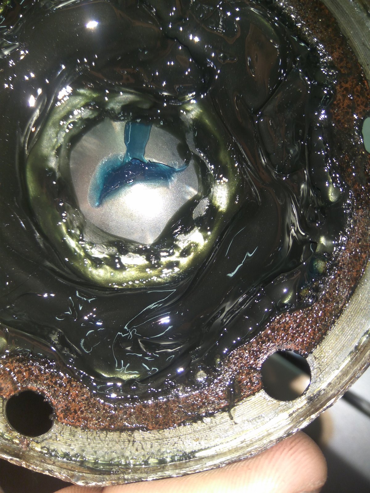

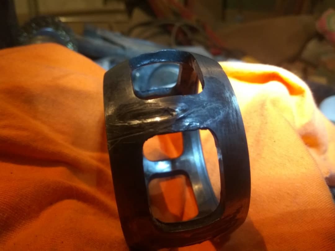

Приветствую всех, вчера заменил ШРУС в кардане. До этого писал что разобрал ШРУС по причине посторонних звуков. В шрусе были приличные задиры. Пока ждал новый ШРУС, заложил в старый Шрус смазку
KOMPLEX-FETT K2 EP BLUE.  Смазка синего цвета. Покупал ее для ступичного. На этой смазке откатал около 1500 км. Не особо нагружал. Вчера снял этот ШРУС, и обнаружил что смазка в нем стала черного цвета. Что могло привести к изменению цвета смазки с синего на черный? Новый ШРУС собрал , смазку заложил в него для Шруса с молибденом. Буду наблюдать переодически за состоянием смазки, температура от раздатки приличная. Рука терпит но горячо!! Те градусов 60-70. На смазке пишут до 130.
11 часов назад, ice_kgru сказал:
В основном это Продукты износа узла
12 hours ago, ice_kgru said:
Приветствую всех, вчера заменил ШРУС в кардане. ...В шрусе были приличные задиры. Пока ждал новый ШРУС, заложил в старый Шрус смазку
Не встретил ни слова о тщательной разборке (до шарика) и чистке(промывки) узла от старой смазки перед использованием синенькой.
Мне кажется 1.5 ткм не тот пробег, чтоб накопились продукты износа.
Изменено пользователем verlube
До использования синей смазки ШРУС полностью разбирался и мылся.
37 минут назад, verlube сказал:
Судя по состоянию вполне себе т.к. при таких выработках идет повышенный износ
Как раз тот случай, когда хорошо работают растворенные в масле противозадирные присадки типа ZDDP вместо молибдена, приводя к стремительному износу поверхностей трения.
59 минут назад, ice_kgru сказал:
без молибдена в данном узле совсем никак?
C органическим тоже нормально,а вот совсем без уже в разы сократит срок службы узла т.к. ударные нагрузки неизбежны в данной конструкции:pardon:
7 часов назад, ice_kgru сказал:
Те без молибдена в данном узле совсем никак?
ШРУСы типа Бирфилд впринципе стали массово применяемым узлом только после того, как появились массовые же смазки с молибденом. Без него ресурс очень огорчает, особенность конструкции.
