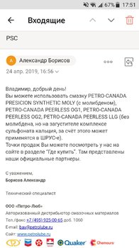

Может кому полезна будет инфа, сегодня задавал вопрос в Петро-Люб про смазку PC с молибденом в шариковый шрус, вот что ответили:

Понял, по резине посмотрю, а по смазкам, у нас в продаже есть Red Line CV-2 Grease , она подойдет?, и хотелось-бы оптимальной защиты узла, Шевроны тоже а Автодоке есть, но они почему-то позиционируются как универсальные см-ки. С ув.
