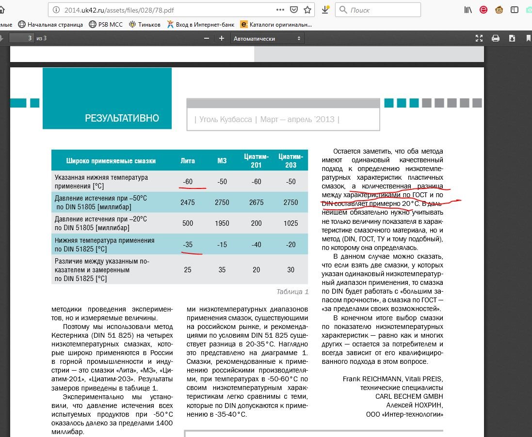

вот почему-то у всех на территории бывшего СНГ литолы, поголовно у всех, по документам работают при минус 40, а импортные, хоть ты тресни - почти все минус 20 край,
Никакого обмана нет. У экс-СССР нижняя граница определяется прокачиваемостью по ГОСТ 7163-84. У иносранцев либо Кестернихом прокачкой до 1400мБар, либо вентметром линкольна. Либо вообще от балды, сиречь укладывание страгивания ступицы в требования NGLI-GC
Методологическая разница порождает и разницу в  результатах.

В 23.05.2018 в 07:34, Screwdriver78 сказал:
Это когда заявлена вязкость 1800 Па при -30, но "нижняя рабочая температура -40" - ПО КАКОМУ КРИТЕРИЮ?
Немного натянем Сову на глобус. Для смазки Лита заявлено 1000пас при -30. И температура от -50 (а в табличке выше вообще от -60). Я готов допустить, что 1000 при -30 Литы при -60 равны 1800 Шруса-4м при -40 (надеюсь идея понятна?). Соответственно Шрус-4м по Кеттерниху имеет где-то -20. Вообще конечно жутко мало по сравнению с -55 невастана, но вполне может работать и при -35,-40 при условии быстрого разогрева узла.
Ведь Кеттерних - это все же только прокачка. А не работа уже находящейся в шариках смазки.
Правда что интересно, Циатим 201 при своих 40сст (данные Wego), имеет эф.вязкость при -50 те же 1000 что и Лита.(при -30).
Но, wtf, нижняя граница применения у них практически одинакова.
А это странно (равная вязкость при столь разных температурах) - причем давление истечения по Кеттерниху у этого циатима даже БОЛЬШЕ чем у Литы (при -50).
Вывод - Ни гост, ни кеттерних 51805 на самом деле никак напрямую не коррелируют с реальным поведением смазки в узле, а значит и ШРУС-4м может быть вполне работоспособен в ШРУС при -40. Разве что тяжелее крутится.
