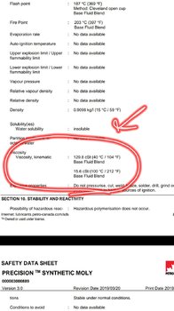

Lelas Смазка в общем имеет все правильные значения. Только нижняя температура не известна.
С одной стороны, индекс вязкость 56 намекает что с холодами она будет быстро становится вязкой. С другой стороны это (индекс вязкости около 50 и ниже) характерно для нафтеновой основы, а значит выпадения парафинов не будет и так или иначе она будет работать до -30, -35.
Что то типа импортного шрус-4м.

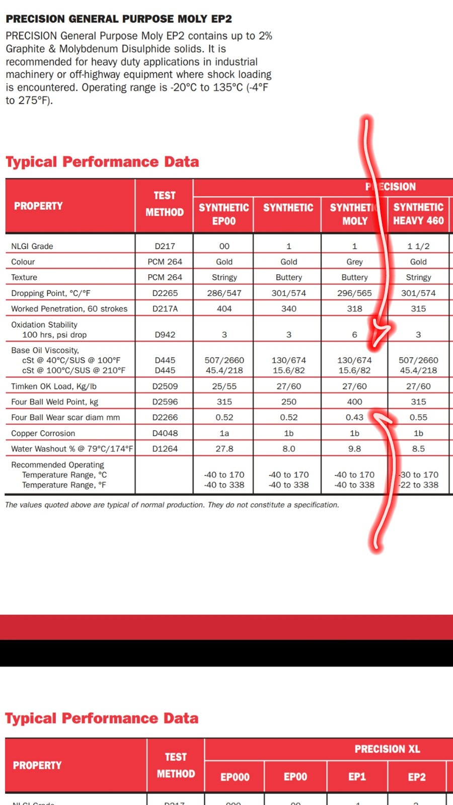

Petro Canada пишет: "Смазки PRECISION* Synthetic и PRECISION* XL EP1 и ЕР2 превосходят по своим эксплуатационным свойствам высококачественные смазки других лидирующих производителей, так как сохраняют свои свойства в 2-3 раза дольше при испытаниях по стандарту ASTM D3527". Т.е. жидкой она станет намного позже, чем обычные смазки.
Ну все тогда ее PSMC30 и закажу, устал уже выбирать.
